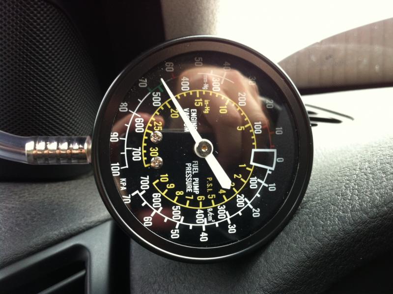

                        Btw, kävin myös hakemassa Biltemasta tuon alipainemittarin. Täytyy mittailla arvoja imusarjasta tällä viikolla...

                          Tuossa muutama linkki joissa tietoa mittarin käytöstä:
                          100% satisfaction guaranteed on every domain we sell. 30-day, no questions asked, money-back guarantee. Easy, fast and convenient shopping.
                          http://www.classic-car-magazine.co.u...uum-gauge.html
                          Joo, tuli käytyä läpi tuon ekan linkin testejä tuolla Bilteman mittarilla. Moottorina siis M54B30, 128 tkm ajettuna. Sain vedettyä jatkoletkun avulla tuon mittarin suoraan toiseen pienemmistä imusarjan päädyn tulpasta ja se ylsi ikkunan välistä auton sisälle. Iso imusarjan päädyn tulppa muuten vaikutti olevan jo aika hyvin halkeillut joka puolelta pinnasta, vaikka vaihdoin sen viime talvena uuteen!
                          Käynnistyksen jälkeen alipaine oli n. 14 in-HG ja kierrokset n. 1000 rpm. 2 minuutin aikana kierrokset laskivat sinne n. 700:aan ja alipaine nousi lopulta arvoon 19 ja pysyi siinä hyvin tasaisesti. Kierrosten nosto kevyesti 3000 rpm:ään ei juurikaan muuttanut alipainetta, saattoi nousta arvoon 20 tai 21. Nopea kaasun polkaisu heilautti mittaria välillä 0-23 (+/-3) tms. Molemman ääripään arvot tässä ovat hieman epämääräisiä. Täytyy muistaa, että tämän hintaluokan vehkeissä voi helposti olla vaikka 10 % mittavirhettä. Mittarin osoitin voi näyttää melkein mihin tahansa kohtaan siinä rajatulla 0-alueella käytön jälkeen, tai kun hieman täristää mittaria. No, ei 1000 euron mittaria tämmöisiin testeihin kannatakkaan ostella.
                          Omien tulkintojeni mukaan auton moottori on hyvässä kunnossa, mitä nyt en epäillytkään. Arvelen silti, että jossain saattaa olla pieni imuvuoto, joka korostuu moottorin ollessa vielä kylmä. Tuolloin ilmenee lievää vislausta ja tärinää. Epäilen separaattorin letkujen kiinnitystä, mitkä merkkihuolto laittoi viime talvena. Ko. huollon jälkeen tuo vihellys tulikin. Pitää varmaankin purkaa ja tarkistaa kaikki liitokset.
                          Minkä verran muuten suuttimista saa kuulua tikitystä imunokan anturin ollessa kunnossa? M54:hän ei tunnetusti ilmoittele vikakoodeja nokan antureista, niin sillä mietin...:think
                              Sinulla on sitten enemmän tuota alipainetta, siis mikäli noissa mittareissa ei ole suuria yksilöeroja.
                              Testaapa seuraavaksi öljytikun/venttiilikopan alipaine tuolla letkusysteemillä. Minulla on vielä testaamatta, mutta ylihuolto jatkuu huohottimen osien purkamisella ja vaihdolla. Jäi hiukan epäilyttämään tuon venttillikoppaan tulevan putken herkkä katkeaminen Vanos-remontin yhteydessä, siis onkohan se huohottimesta imusarjaankin lähtevä putki samanlaisessa kunnossa.
                              Tänään taas heilui moottori selvästi startin jälkeen, tuntemusten lisäksi se näkyi kun katsoi moottoria. Suuttimien testaus/puhdistus on vielä vaiheessa, mutta tilasin (eBaysta tietty) ultraäänipesurin, joten kyllä tässä kohta voisi niille jotain tehdä. Täytyy vielä tehdä suuttimille pulssilaite 555-piirillä.
                              Minulla on taas suuret odotukset noiden suuttimien suhteen... Kun on tätä juttua miettinyt, niin niiden ongelmat selittäisi oikeastaan kaikki nämä ilmiöt.

                                Sinulla on sitten enemmän tuota alipainetta, siis mikäli noissa mittareissa ei ole suuria yksilöeroja. Testaapa seuraavaksi öljytikun/venttiilikopan alipaine tuolla letkusysteemillä. Minulla on vielä testaamatta, mutta ylihuolto jatkuu huohottimen osien purkamisella ja vaihdolla.
                                Joo, noita mittareiden näyttämiä pitäisi melkein verrata vierekkäin, niin voisi sanoa jotain arvoista. Oliko sulla se tyhjäkäynnin alipainearvo tasainen, vai vaihteliko se? Mulla se oli aivan tasainen, vaikka nousikin tyhjäkäyntikierrosten laskiessa 1000->700 rpm. Täytyy viritellä tuo mittari CCV-testejä varten. Mittatikun putkeen tuon taitaa vielä suht. pienellä vaivalla saada. Saa nähdä, jaksaako purkaa tuota CCV:tä. Öljyä ei kulu juuri yhtään, mutta tuota lievää imuvuotoa siellä arvelen. Tosin INPAssa on lambda integrator-arvot nyt hieman negatiiviset (0...-2.5 %), vihreällä alueella ja fuel trimmien multiplicative arvot n. 5 % molemmat. Ennen vanos-remppaa nuo lambda-integrator-arvot olivat hieman positiiviset (3-4.5 %), johtuen ehkä kovettuneesta venakopan tiivisteestä. Nykyisillä lambda-integrator arvoilla imuvuotoa ei periaatteessa pitäisi olla lainkaan. :think
                                Tuli tuossa testattua muutakin ja kuunneltua koneen ääniä. Vanos-solenoidien piuhojen irroitus ei vaikuttanut vanoksen ääntelyyn juuri mitenkään. Mielestäni uudet vanos-tiivisteet lähes poistivat vanos rattlen muutenkin. Kun käytin konetta ilman pakonokan anturin piuhaa, kierrokset laskivat polkaisun jälkeen hieman nytkähtäen, eli kai sekin anturi on vielä ok. Näkyi INPAlla koodikin irroituksesta. Nostimien ääntä olen yrittänyt myös kuunnella. Tuli vaan tänään huomattua, että kaksoismassahan se säksättää. Kytkin pohjassa muuttuu koneen ääni paljon nätimmäksi niin tyhjäkäynnillä kuin sammuttaessakin. LUKin kaksoismassa ja Sachsin kytkinpaketti ovat odotelleetkin tuossa vaihtoa jo jonkin aikaa. Moottorin tukikumit ja muuta kivaa on kans Saksanmaalta tulossa.
