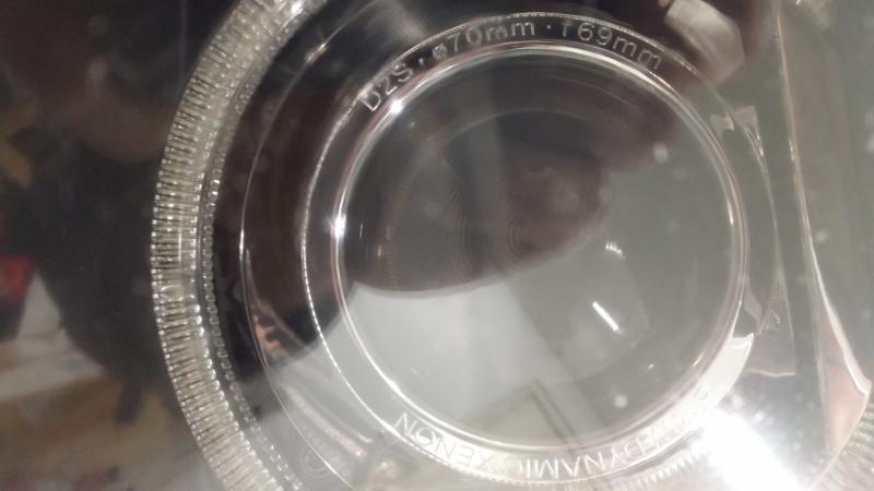

                              #704
                              Mielenkiintosta, tossa lähivalon projektorin ympärillä lukee d2s , vaikka tosiaan luukusta katottuna siellä on d1s
