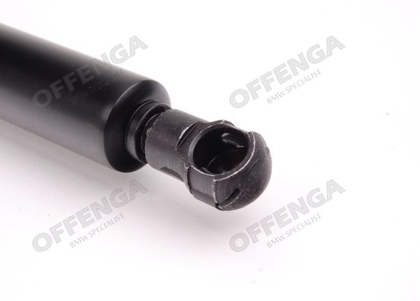

          jahas, huomasinpas jälleen kerran ongelman lci e61. Takaluukun kuskin puoleinen pumppu lähtee pallonivelestä irti rungon päässä. Välillä pysyy, välillä irtoaa ja päästää kyllä juurikin niin kamalan äänen irrotessaan kun luukku menee kiinni.
          Siinä lienee pitäisi olla jonkinlainen sokka, mikä pitää pumpun paikallaan? Liekkö saa varaosana, vai pitääkö taas kävellä nöyränä marmorille?

            Eipä siinä taida olla sokkaa. Noita on korjattu siten että on porattu reikä läpi ja pistetty pultilla kiinni.
              https://dl.dropboxusercontent.com/u/...018_184300.jpg
              Pumpun mukana tulee sokat molempiin palloihin enkä usko että niitä saa erikseen. Alkuperäisessä pumpussa se sokka liikkuu pumpun päässä olevassa kupissa johon on tehty halkio sokkaa varten. Se pitää sitten liu'uttaa kupin päälle kun pumppu on palloon asennettu. Suomessa uus pumppu maksaa n 60€/kpl. Tarvike puolet siitä.
              Ite kokeilin tota tarviketta mutta sen kuppiosa meni paskaksi jo asennettaessa, lähetin takaisin ja ostin orkkikset tilalle.

                  Tuon kuvan perusteella kaasujousen pallo lienee rasvan puutteessa jo tovin juminut ja kuluttanut pallopäätä. Siinä kaasujousen puolella kupissa on liukuva jousilevy, joka lukitsee kiinnityksen palloon.
