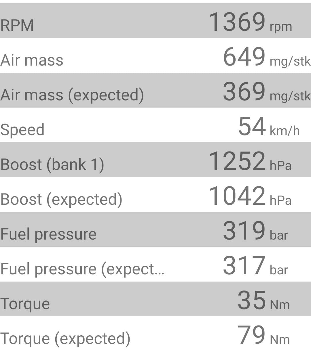

                Miten moottoriohjauksen näkemät ilmamäärät käyttäytyvät EGR-poiston jälkeen? Auto on -05 vuoden 535d, josta EGR on poistettu sekä fyysisesti että ohjelmallisesti. Auton on ohjelmoinut AjTech.
                Tällä hetkellä todelliset ilmamäärät ovat parisataa mg/stk yksikköä korkeampia kuin oletettu arvo. Lisäksi moottoriohjaukseen oli tallentunut vikakoodi 3FF0 ilmamassamittarista. Nykyinen MAF on alkuperäinen, vuodelta -05. Liitteenä kuva ilmamääristä:
                  Jos se tehdään oikein niin EGR pysyy ohjelmassa kokoajan kiinni, jolloin DDE olettaa ettei sieltä tule kiertoon yhtään ilmaa, jos tätä kysyit. Uskoisin että AJ-Tech osaa homman.

                    Kiitos, juuri tuota mietin.
                    Harkitsen uuden ilmamassamittarin tilaamista tarvikkeena. Alkuperäinen maksaa Schmiedmannilla 424 euroa. Heillä on valikoimassa myös Hellan valmistamaa tarvike, jonka pitäisi olla "OE laatua". Hellan saa Sparetosta 150e + postit. Bosch maksaisi 120e.
                    Onko M57 moottoreiden kanssa ollut ongelmaa tarvikevalmistajien ilmamassamittarien kanssa? Kannattaisiko ostaa alkuperäinen, Hella vai Bosch?

                      Orkkis tais olla Boschin valmiste. Tilaa sellainen.
