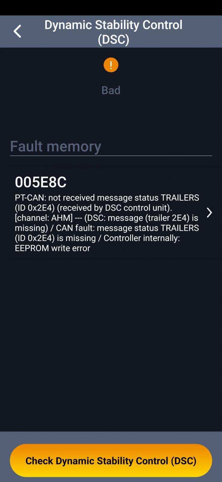

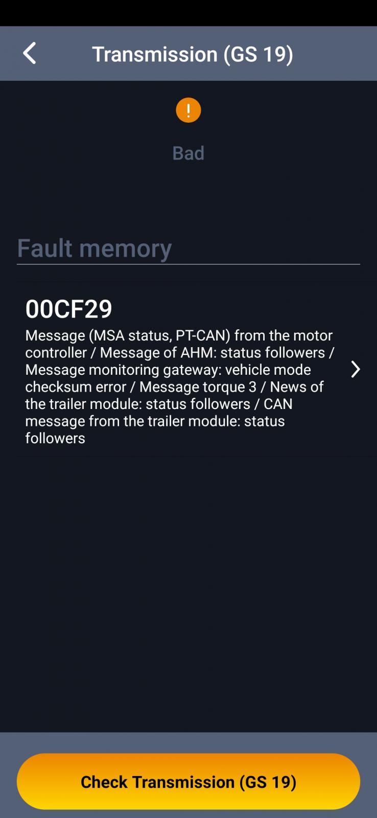

                          Oisko tietoa mitä seuraavat vikakoodit meinaa?
                          Transmission(GS19) 00CF29
                          Dynamic stability control (DSC) 005E8C
                          Kaikki toimii normaalisti, eikä pala vikavaloja.
                                Kannattaa lukaista vaikka istalla, niin saa järkevät selitykset. Tosin jos kaikki toimii, niin tuskin on vakavaa.
