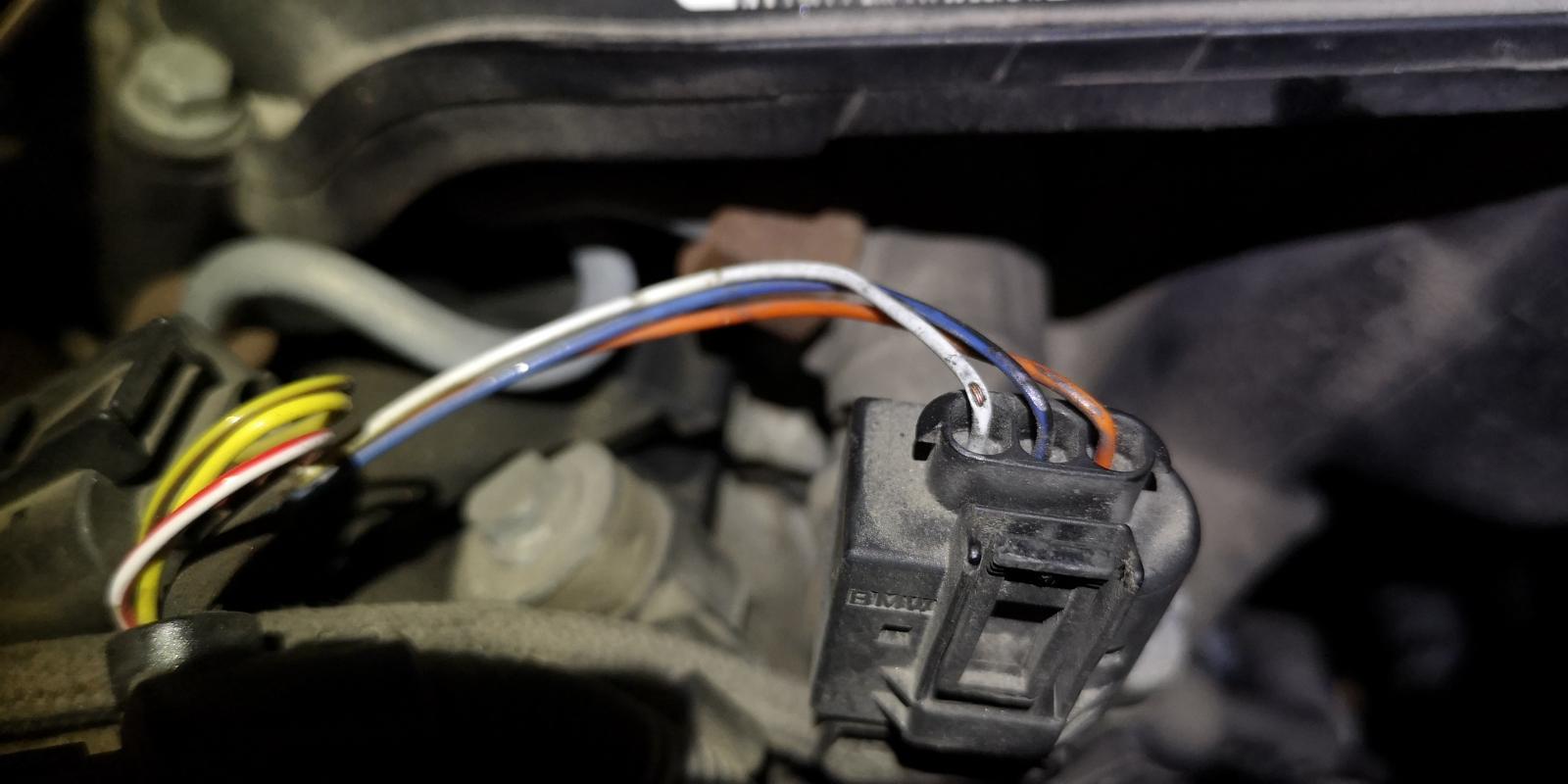

              Lci 525d sammunut muutaman kerran ajosta kun pysähtynyt risteykseen, kerran lähti jo hinurilla kun ei tahtonut käydä. Vikakoodia herjasi hehkuboksista pelkästään. Huomannut myös nyt kun maantietä ajelee töihin niin lämmetessään välillä tehot poissa, ei tahdo mäkeen kiihtyä. Muutamaa päivää ennen herjas high rate of battery discharge mutta ei ole tullut enään kun lataillut akkua. Akkukaapelikampania vastikää tehty. Auto ollut lämpimässä tallissa tuon discharge herjan jälkeen
              Voisko maffi oireilla noin
                  Hiukan tutkin tänään ja ahtoputkessa nuppineulanpään kokonen reikä tyypillisessä paikassa imusarjalle noustessa hiukan ennen mutkaa sekä railpaineanturin piuhasta eriste kulunut puhki mutta ei vielä piuhoja poikki kummiskaan. Voisko siinä olla syypää? Tuskin noin pieni ahtovuoto vaikuttaa noin

                      #805
                      Railpaineanturin valko/kelta piuha oli eriste rikki, ja koneen suojamuovissa oli juuri sen kohtaa lämpösuoja joka johtaa sähköä. Suojaan osuu myös egr putken klemmari jos kiristysruuvi on ylöspäin (se oli mulla irti kun tsekkasin oliko tulpattu joten en ole varma oliko ylöspäin) mutta jäljistä päätellen on osunut lämpösuojaan josta siis anturin johto on päässyt maadottumaan. Toi piuha taitaa olla just virta. En pääse vielä testaa kun ahtoputki pitää paikkaa mutta toivotaan että vika oli siinä
