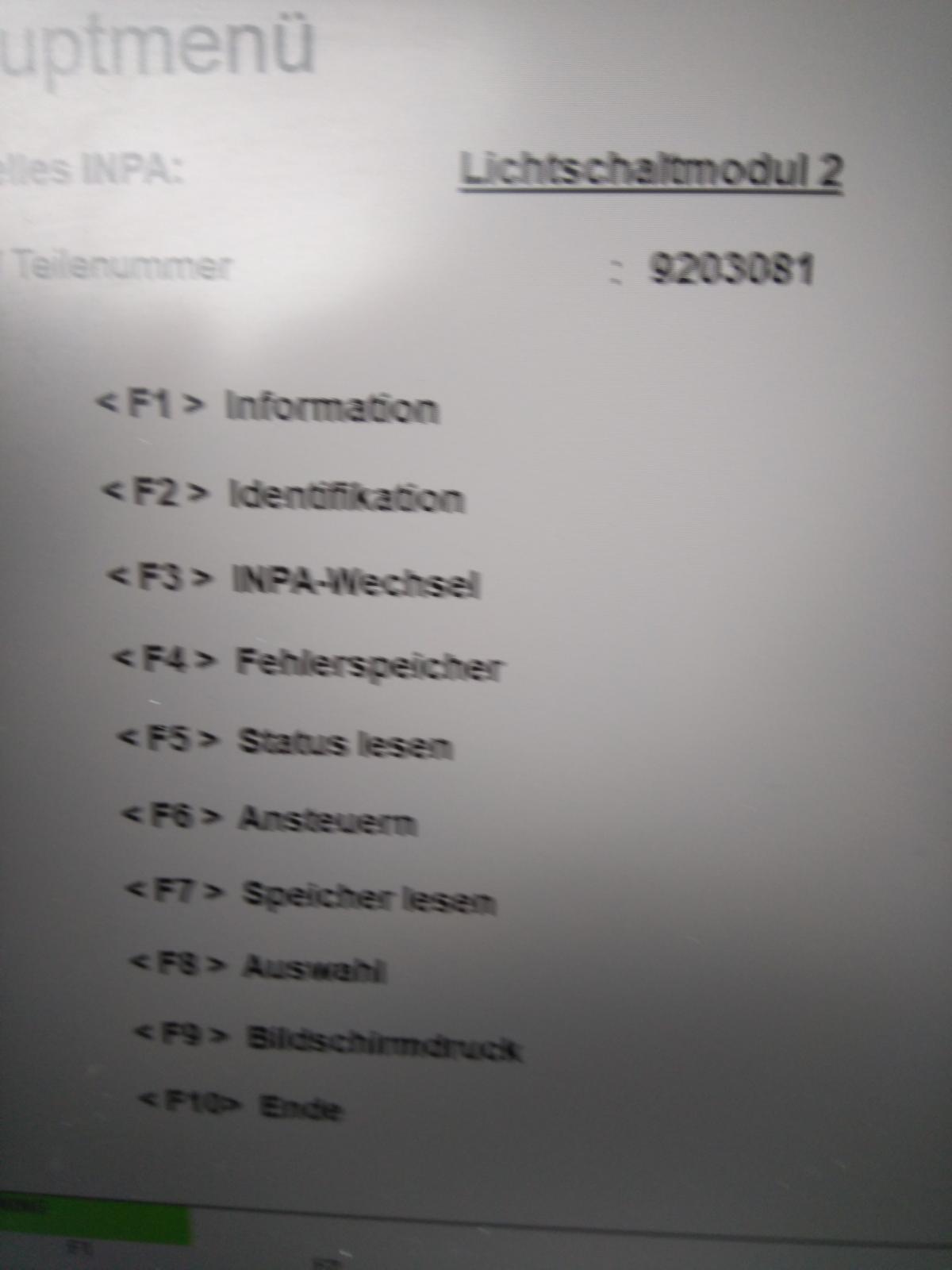

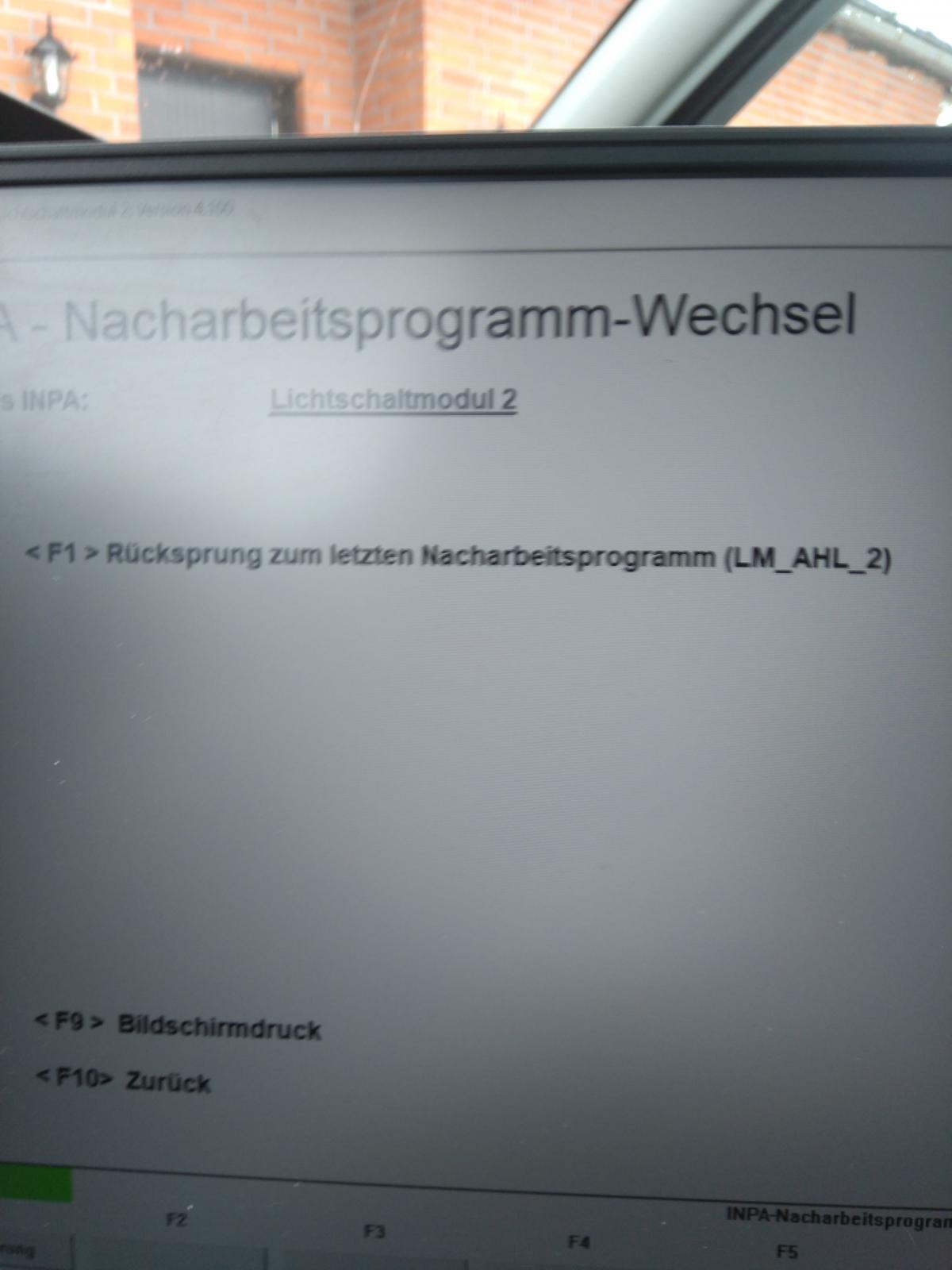

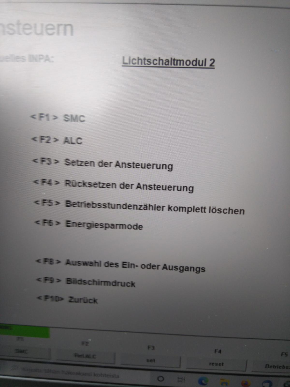

                            Oon yrittänyt etsiä ohjeita tohon sadetunnistimimen kalibrointiin.
                            Omassa inpassa on vaan ollut noi valikot eri näköset, kuin muissa
                            Auto on E60 LCI LM2 moduulilla. Laitoin omasta inpasta kuvia. Onko se jossain siellä, vai etinkö väärästä paikkaa?:think
                            -e60 525 LCI - Honda X11
                            ex. -e36 323 -e46 316 -e46 325
                            • vekkuli
                              • 1369
                              • Liminka
                              #884
                              Väärä purkki, katsoppas RLS.
