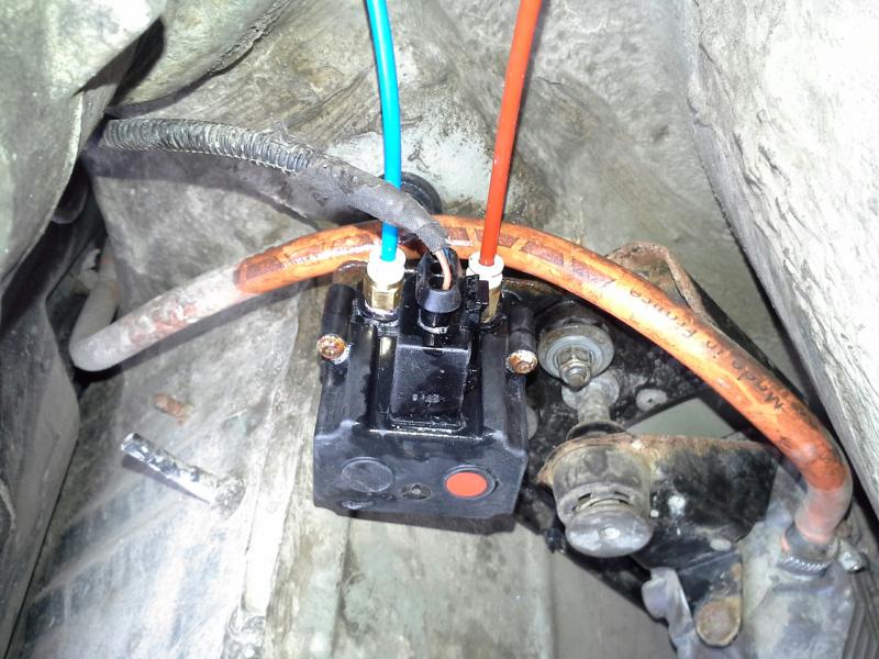

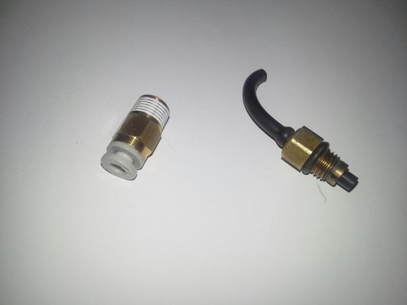

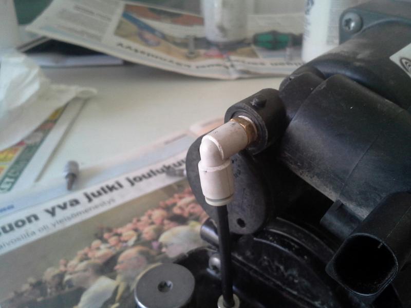

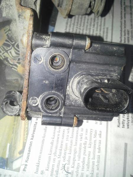

      laukesi kompuran solenoidiventtiilin letkuliitin. Oireena aluksi vasemman pussin hidas tyhjeneminen ~12h aikana ihan alas. Muutamassa päivässä vuoto paheni niin, että tuli alas 4-5h:ssa. Lopulta ei kauaa enää pysyny ylhäällä.
      Kirjaillaanpa tähän yksi tapa miten nuo liittimet voi helposti ja halvalla korjata. Jos olis jollekin apua.
      Solenoidiventtiililtä lähtee ulkohalkaisijaltaan 4mm kovat paineilmaletkut sekä vasemmalla että oikealle pussille. Molemmille siis omat lähdöt ja letkut. Venttiilin muovirungossa on kierteet, johon metallikierteinen letkuliitin tulee kiinni. Tuota liitosta kun muutaman kerran aukoo niin melko varmasti nuo muovikierteet korkkaa. Ovat sen verran haprasta tavaraa. Näin kävi itsellekin. Sama juttu kävi aikoinaan kompuran kuivaimelta lähtevälle letkulle, jossa sama metalli/muovi-liitinpaketti.
      Olen korvannut nyt nuo kaikki alkuperäiset aukikierrettävät liittimet kuvan mukaisilla paineilmaletkuliittimillä. Ensimmäisessä kuvassa siis vasemmalla uusi ja oikealla alkuperäinen liitin katkaistun letkunpätkän kanssa. Solenoidille suorat liittimet ja kuivaimelta lähtevään kulmaliitin. Eli ekaksi pyöräytetään muoviin uudet jengat, jonka jälkeen väännetään nuo uudet liittimet paikoilleen. Letku liitetään noihin liittimiin yksinkertaisesti vain painamalla. Letkun irrottaminen liittimestä myös helppoa. Eli kun tuollaiset laittaa niin itse liitintä ei tarvi noista muovikierteistä enää koskaan irrottaa jos ja kun kompuraa tarvii irrotella remppaamista varten. Kierteet ei näin ollen korkkaa todennäköisesti enää koskaan, jos niitä ei huvikseen ala pyörittelemään.
      Kuvassa näkyy myös nuo solenoidin onnettomat muovikierteet. On siinä taas kyllä säästetty Saksassa ainakin penni kun ei häävimpää ole keksineet.
      Hintaa noilla painettavilla liittimillä 3 eur/kpl.
