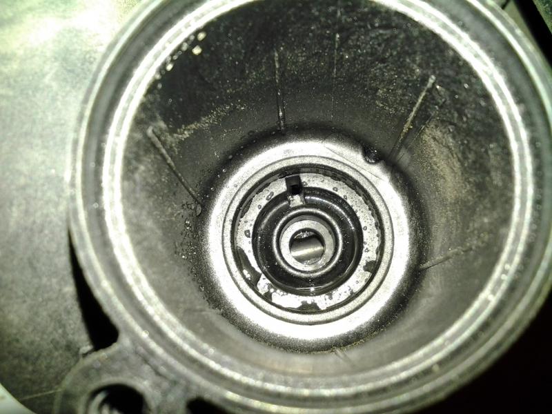

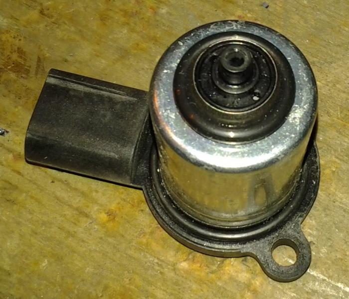

      Pex: Miltä se tyhjennysventtiili näytti, vai etkö vielä ehtinyt tutkia?
      avasin venttiilin silloin heti kun oltiin sun kanssa mittailtu, että kaikki pitäisi olla kunnossa.
      Tältähän se näytti, mutta en kovin paljoa tuosta ymmärtänyt. Enempää tuota ei saanut purettua. Mielestäni nuo o-renkaat ei olleet mitenkään turvoksissa. CRC:tä olen 4 vuotta sitten tunkenut kamppeen sisään, arvelisin että tuo kuvassa näkyvä kosteus on sitä, liukkaalta se ainakin sormenpäissä tuntui :think
      Kummastuttaa, että tämä vika tuli samantien kun pussit vaihdettiin. Lieneekö jotain vaikutusta sillä että auto makasi 1,5 vkoa kylmässä tallissa liikkumattomana ja jumi sitten sen takia tuolta jotain.

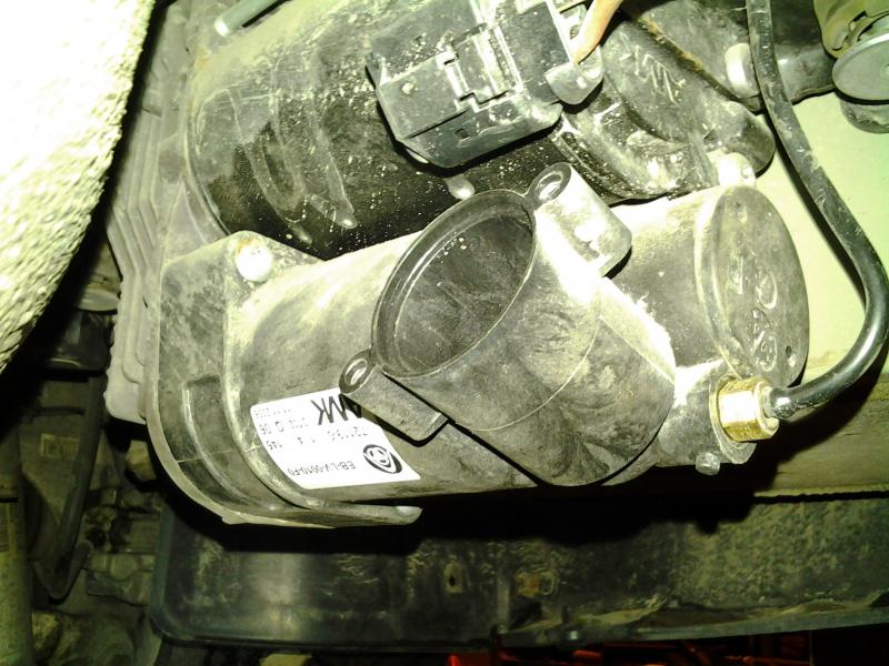

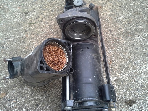

                          nyt tuli purettua atomeiksi tuo kompura. Viimeisimpänä kompuran ongelmanahan oli se, että perä nousee liian korkealle eikä suostu laskemaan normitasolle.
                          Tyhjennysventtiili itsessään lienee OK, mutta kuivatusmassa oli ihan litimärkä. Vettä lurahti aika paljon tuosta kuivatusmassan kammiosta. Vesi sotkenee tuon venttiilin toiminnan :think
                          Aikoinaan ruutasin kompuran imupuolen letkuun pöljyyksissäni myös CRC:tä. Nyt tuo märkä kuivatusmassa tuntuu öljyisen liukkaalta. Mistähän uutta massaa sais? Ajattelin nyt ensiapuna pestä nuo pallerot ekaksi isopropanolilla ja sen jälkeen asetonilla. Sitten vielä päiväksi kuivamaan. Saa nähdä mitä tykkäävät.
                          Elikkä johtuneekohan vuosia kestänyt kompuran juonittelu siitä, että tuon massan kosteuden sitomiskyky on tullut ajat sitten täyteen. Veikkaisin, että aika monella on sama ongelma.
                          Etenkin pakkasilla kompura on juonitellut eniten ja antanut joko faulttia tai failurea. Ei ihme jos on jäätynyt kun on täynnä vettä.
                          Tässä vielä kuva tuosta massasta joka kompuran sisuksista löytyy
                            Raskaan kaluston varaosaliikkeesta vaikka n. vm -90 scanian ilmankuivaimen huoltosarja. Siitä ryynit riittää aika moneen bemariin.
                              te joilla faulttia tai failurea pukkaa toisinaan eikä vikaa meinaa löytyä niin kattokaapa nuo ryynit, että onko litimärät. 2kk sitten kaatelin vedet pois ja kuivasin nuo pallukat eikä yhtään vikailmotusta ole sen jälkeen tullu. Sitä ennen niitä tulikin muutaman vuoden ajan lähestulkoon joka päivä.
