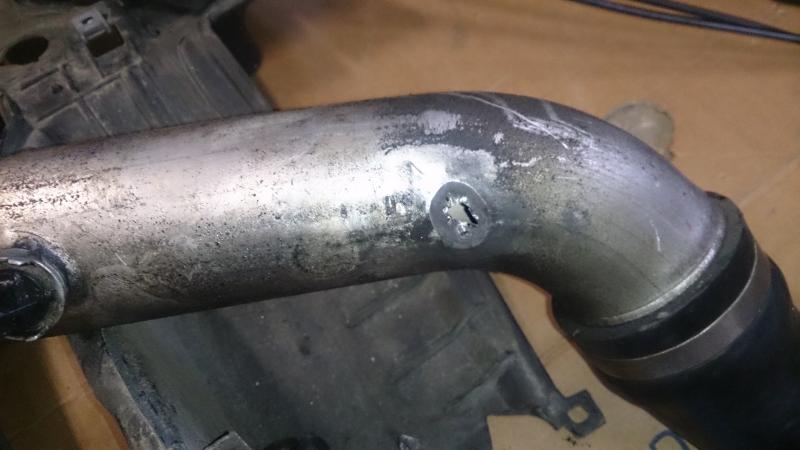

                    [ATTACH]119839[/ATTACH] Tässä vähän projektikuvia omasta joka pikkasen räjähti käsiin ku alettiin perushuoltoa tekemään. Tarkoitus oli tehdä ihan perushuolto,siis kaikki öljyt, nesteet, suodattimet, hihnat, vesipumppu, termarit ja tarkastukset mitä nämä vaatii. samalla tuo kompuran putki tarkistaa ja lasikaton poistoputket putsailla.

                            sit huomattiin että onpa öljynen mosan kuskinpuolen etukulma ja alamuovien sisäpuoli, syy löytyy kuvasta, ahtoputkessa reikä, ja toinen syy etuperän pinjoninstefa fuskaa, onneks huomattiin nyt niin et tarvinnu perä kuivana ajella. siitä iso kiitos Terolle.
                            eli perushuoltoon sisältyi nyt jo etuperästefan vaihto ja ahtoputkien korjaus, tosin samanlaiset putket sinne ei tule...
                            Mikko
