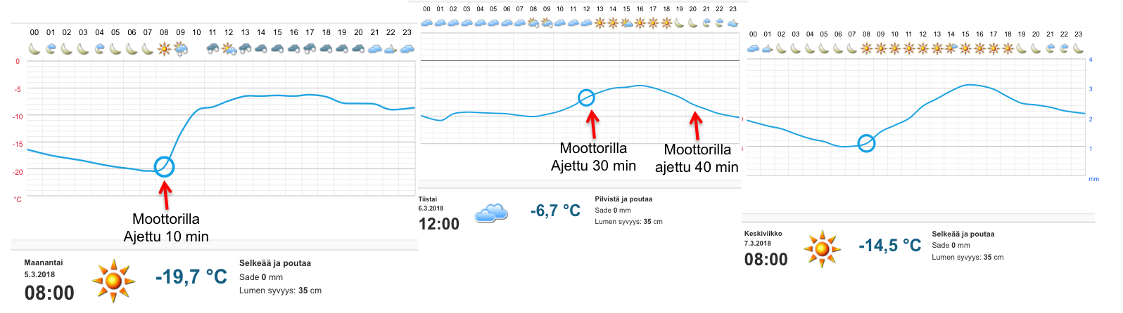

    En tiedä, pisti vaan silmään kun -7C kelillä glykolin lähtölämpötila on -8C ja -14C kelissä se on -7C.
    Tulkitsen tämän niin, että havaitsemaasi eroa selittää mittauksia edeltävien tuntien vallinnut ulkoilman lämpötila ja moottorin jäähtymisaika. Kummallakin on merkitystä jäähdytinnesteen ja lohkon lämpötilan kannalta, ja lohkon ulkopinnan lämpötilan kohdalla on havaittavissa vastaavanlaista käyttäytymistä.
    Edellisessä tilanteessa (ulkoilma mittaushetkellä -7° C ja jäähdytinneste -10° C) moottori oli jäähtynyt noin 26 h ennen mittauksia ja ulkoilman lämpötila pysytellyt mittausvuorokauden ajan -10° C tienoilla ja noussut mittaushetkellä kirjattuun -7° C vasta parin edeltävän tunnin aikana (kts. oheinen kuva lämpötilahistoriasta 6.3.2018 jossa kyseinen mittausajankohta ympyröitynä ja moottorin käyttöajankohdat esitettynä).
    Vastaavasti jälkimmäisessä tilanteessa (ulkoilma mittaushetkellä -14° C ja jäähdytinneste -7° C) moottorilla oli ajettu enemmän edellisenä päivänä ja se oli jäähtynyt vain 12 h ennen mittauksia (kts. oheinen kuva lämpötilahistoriasta 7.3.2018, jossa mittausajankohta ympyröitynä).

      Hyvää materiaalia! En kyllä stressaisi lohkon ja nesteen välisestä lämpötilaerosta, koska lohkon mittaus on ulkopinnasta. Tulos varmaan muuttuu melko paljonkin sen perusteella missä kohdin anturi sijaitsee; pääasia että mittaus on tehty johdonmukaisesti samalla tavoin joka kerta.
