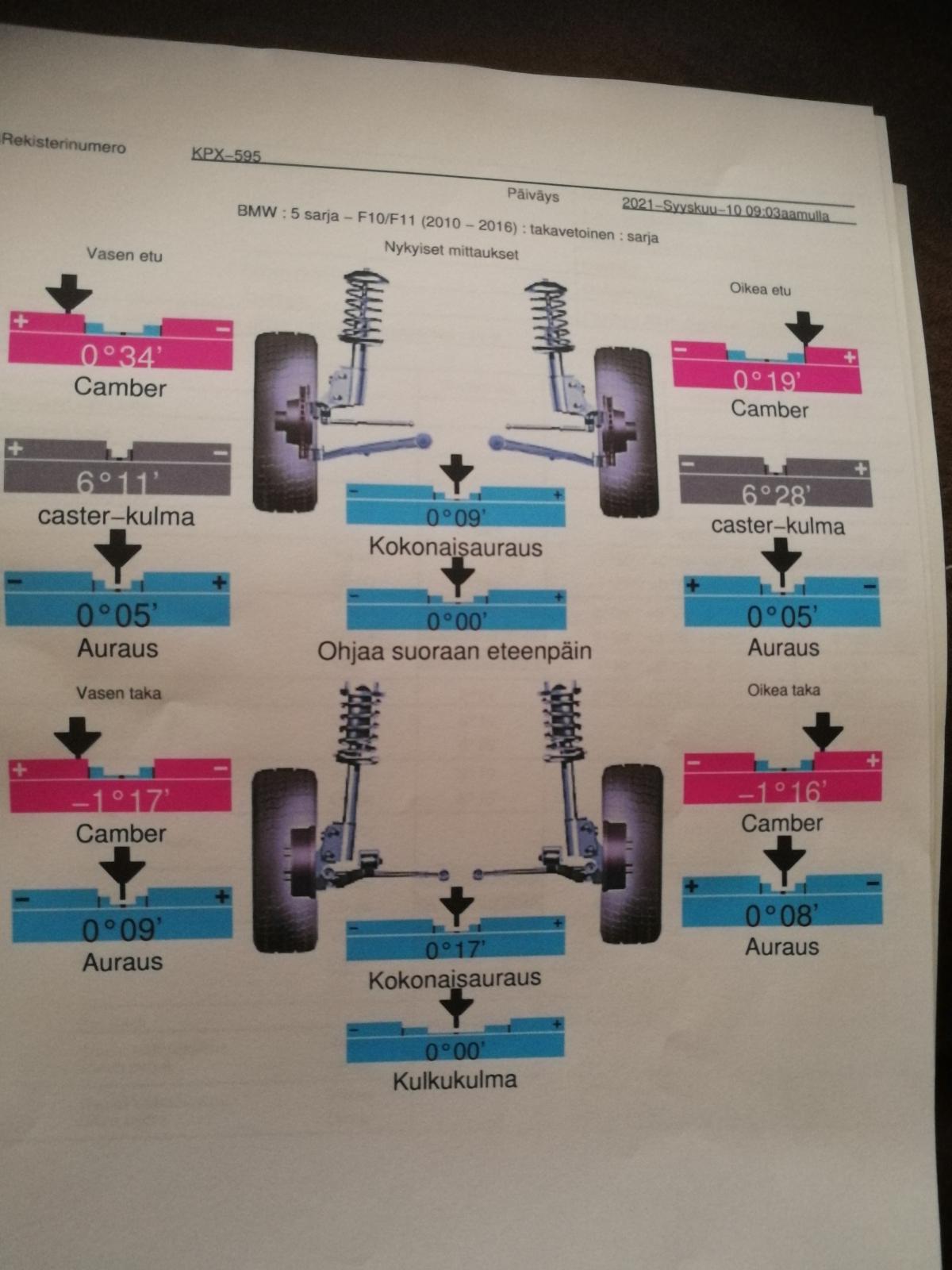

                  Oisko hyviä arvoja heittää nelipyöräsuuntaus huomenna F11 vakio alusta. rengastus edessä 19/245/40 takana 19/275/35 huomenna olis menossa säädettäväksi. Ja tarkotuksena ettei sisäkantti kuluis liikaa... Kiitos
                  • fraatti
                    • 4676
                    #144
                    Takarenkaat niin pystyyn kuin säätö antaa myöden ja muuten säädöt vakioksi. Ketjussa aikaisemmin lienee lappujakin nähtävillä, en muista ulkoa mihin asti säädöt piisaavat.

                      Hyvin tuli takapyörät suoraan

                          Mulla m-sportissa F11 kuluvat 275 kumit sisäreunastaan ja melko uraherkkä setup. 245 joka kulmissa (talvirenkaat) toimii hyvin. Kannattaako kulmia alkaa säätää lainkaan? Onko vain laitettava 275 myyntiin ja ajeltava mukavalla 245 rengastuksella? Meinaan meneekö säätö sitten 245 osalta pieleen jos säädättää takacamberit pystyyn?
                          -K
                          • VilleP
                            • 2780
                            #148
                            Minkä merkkiset renkaat? Itselläni 245/275 setti Hankookeja, eikä vetele, ellei ole nyt aivan tolkuttomat urat ole.
                            Voi ne kulmat säätää takaa pystyyn, vaikka kapeampikin olisi. Eikä säätö muutenkaan hallaa tee.

                              Okei. Onko pk-seudulla jokin varmaksi ja hyväksi koettu paja joka tuota tekee? Paljonko operaatio kuluttaa kukkaroa?
                              -K
                              • VilleP
                                • 2780
                                #150
                                Auto Avirolilla käyttänyt useamman kerran, siellä onnistunut ihan hyvin. Heillä kiinteä 99e hinta. Nyt viimeisin tehtiin Herttoniemen Laakkosella. Hinta 69e+säätöön menevä aika, alle 200e jää yleensä. Laakkosen jäljiltä oli nyt selvästi paras ajaa ja asentaja laittoi takaa camperit pystyyn kun erikseen pyysin.
                                Sen huomannut että vähäinenkin välys alustassa /ohjauksessa niin suuntaus menee perseelleen, ja ajokokemus.
