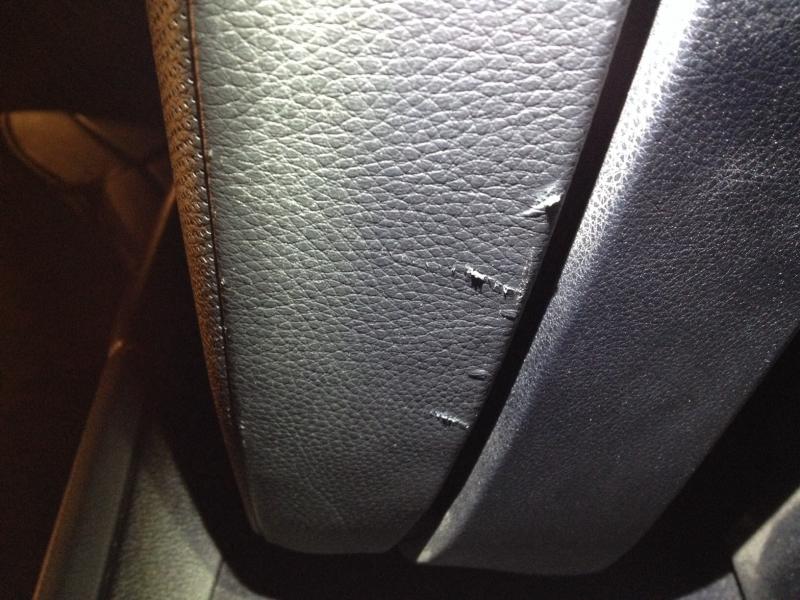

                  Täytyypä vielä ottaa tämä suuntaus asia esille, tai lähinnä suuntauksen tehneen yrityksen tapa toimia.
                  Toisen säätökerran jälkeen havaitsin ilmeisesti jarrun lukitusraudasta tulleen jäljen kuskinpenkin reisituen etuosassa. Kolmannella kerralla mennessäni en asiasta kuitenkaan muistanut mainita, vaan jälkeenpäin havaitsin että jäljet oli lisääntynyt.
                  Lähetin varsin asiallisen sähköpostiviestin, lähinnä kertoakseni että tiedostavat asian että todennäköisesti raudassa on jokin terävä reuna tai vst. joka jättää pahat jäljet. Viestin loppuun lisäsin että oman tapaukseni jatkon osalta pallo on heillä. Liitteenä kuva reisituesta.
                  Yritys ei ole noteerannut viestiin mitenkään.
                  Jäljethän ei näy ja on mahdollisesti itse fiksattavissa (ehkä) mutta periaatteesta v*****aa kun käytännössä virheettömään autoon syntyy jäljet jotka olisi ollut vältettävissä pienellä huolellisuudella.
                  Mitä olette mieltä?
