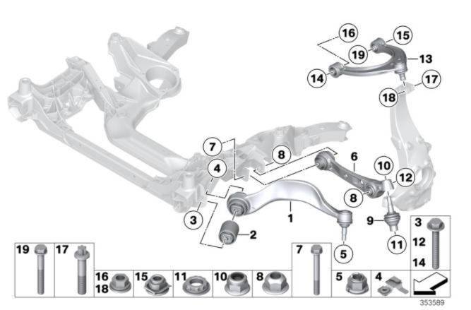

    Alatukivarsien puslat. Nosta etupäätä ilmaan siten, että rengas n. 10-15cm irti maasta. Rautakanki sivusta renkaan alle ja nostat siitä ylöspäin ja liikuttelet. Pitäisi tuntua välystä. Eikö näitä mennyt n. 100tkm välein F10/F11 malleista? Mulla meni jossain 120-130tkm välillä molemmilta puolilta yhtä aikaa.
    Tarkoitatko liitteen kuvan osaa 6? Osa numero 1 reaktiotangot puslineen on jo vaihdettu ja kulmat säädetty vaihdon jälkeen, mutta edelleen kantit kuluu...Pitää varmaan seuraavaksi vaihtaa nuo tukivarret sitten.
      Kyllä. Tarkemmin taisi olla vielä tuo ulompi renkaan puoleisen pään pusla, kun tuntui väljältä. Kaveri nosteli rautakangella renkaan alta ja itse kokeilin käsin. Vaihdettiin koko alatukivarsi.

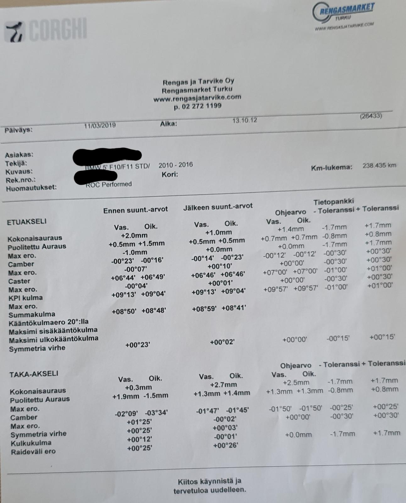

        Ostin autoon uudet renkaat, ja ajattelin varmuuden vuoksi käyttää auton pyöränkulmien suuntauksessa.
        Sanoivat korjaamolla autoa noudettaessa, että edessä oli ollut aurausta jonka säätivät kohdalleen. Kotona lueskelin suuntausraporttia ja siinä näkyy kyllä että etupään auraus on saatu kohdalleen, mutta camberit olivat ennen säätöä ja säädön jälkeen ihan perseellään. Vasemmassa etupyörässä -1.7 astetta ja oikeassa +1.8 astetta. Eihän tuo ole edes mahdollista, paitsi jos autolla olisi ajettu kunnollinen kolari. Sellaista nyt vain ei ole sattunut.
        Korjaamolla ovat sitä mieltä, että "se nyt on noin kun kerran laitteet ovat sen noin mitanneet, eikä etu-Camberia voi säätää joten mitään ei ole tehtävissä. Ei tuo mitään haittaa". Itse olen kyllä sitä mieltä, että lähes kahden asteen Camber, varsinkin positiivinen erottuisi jo silmälläkin. Sehän tarkoittaa että 20" vanteen yläreuna olisi 16mm ulompana kuin alareuna. Kyllä sen huomaisi.
        Jos Camberit olisivat noin killillään, niin auto kaiketi kulkisi mihin sattuu, renkaat kuluisivat epätasaisesti jne. Auto kuitenkin kulkee kuin juna, ei vetele edes urissa. Eturenkaatkin olivat kuluneet aivan tasaisesti.
        Itse veikkaan, että itse mittaus ja suuntaustapahtuma on mennyt jotenkin persiilleen. Korjaamo on sitä mieltä, että kaikki on tehty oikein. Mittasin työpaikalta lainatulla kallistuskulmamittarilla vanteen kallistuksen, ja sain tulokseksi 0 astetta molemmilta puolilta, mikä on juuri mikä pitäisikin.
        No, varasin ajan suuntaukselle toisesta paikasta, mutta sinne oli kahden viikon jono.
        Nyt kysymys on, kannattaakohan tuolla autolla nyt oikeastaan ajaa ennen seuraava mittausta/säätöä, kun aurausta on avattu harituksen suuntaan ilmeisesti noin asteen verran? Kuinka nopeasti eturenkaat menevät pilalle, jos auraus onkin johonkin suuntaan esim asteen verran metsässä?

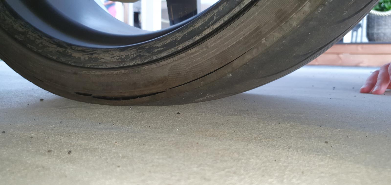

            Nyt olisi hyvä vinkit tervetulleita. Pari kesää mennyt takarenkaiden kulumisen kanssa tuskaillessa. Tilanne on seuraava:
            20" vannekoko ja 245/35 renkaat edessä ja takana. Pyöränkulmien säätö tehty pariin kertaan viime vuonna. jälkimmäinen säätö liitteenä kuvassa. Säädön jälkeen camper ohjearvon mukainen. Ongelmana on sisäreunan nopea kuluminen (goodyear) ja nyt jälkimmäisillä kumeilla (Nankang) sisäreunan halkeaminen.
            Onko siis kyseessä Camper (1,45 astetta) vai onko yhtälössä muutakin ongelmaa. Reuna on sökönä noin 10tkm ajon jälkeen.
              https://1drv.ms/u/s!AlnX-noinEWigdZxLTb7R9zrIfDK0g
              Raportin mukaan on ainakin takacamperit ollut aiemmin perseellään. nyt jo paremmin pystyssä. Itse säädätän aina takaset mahdollisimman pystyyn, toleranssiakin pystympään. Taka-akselin aurausta voisi lisätä myös?
                Joo niin oli, mutta taakse laitettiin edessä olleet renkaat, ja halkeaminen tapahtui tuon camber- korjauksen jälkeen. Molemmilla puolilla takana siis kumit halki.
                Painetta ollut 2,7 bar renkaissa. Olisiko liian vähän? tosin huolestuttavaa, jos kumit hajoaa noin pieneellä painevajauksella.
                  Tässä taas yksi esimerkki siitä että jos takana säädöt on tehdasarvojen toleranssien keskellä niin kumit ei kestä takana vaan hajoaa. Tämä on oma kokemukseni ja esiintyy eritysesti jos jatkuvasti ajaa pitkää maantiesiivua.
                  Takana camberi niin pystyyn kuin säätö antaa myöten (menee yleensä hiukan yli toleranssiarvon), ja aurausta toleranssin plussan puolelle, niin loppuu kuluminen. Itsellä ollut viimeisellä rengassarjalla takana paine 2,7 bar, ei ole ollut ongelmaa kulumisen kanssa, kun kulmat on säädetty niinkuin tuossa mainitsin.

                    Siellä on edelleen liian paljon camberia takana ja liian vähän painetta renkaassa. Edessä camberit on ok, joten takapäätä voi ihan hyvin säätää pystympään: -1.25 - -1.35 Tossa kokoluokassa 5-sarjalaisen alla Nankangiin vähintään 3bar.
