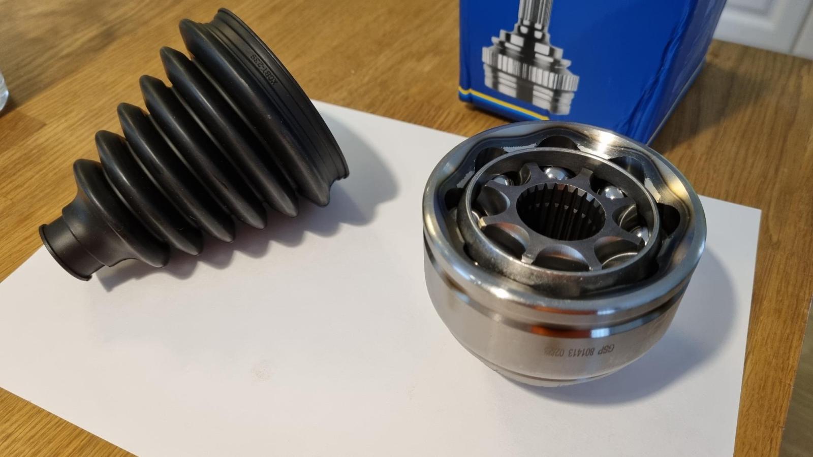

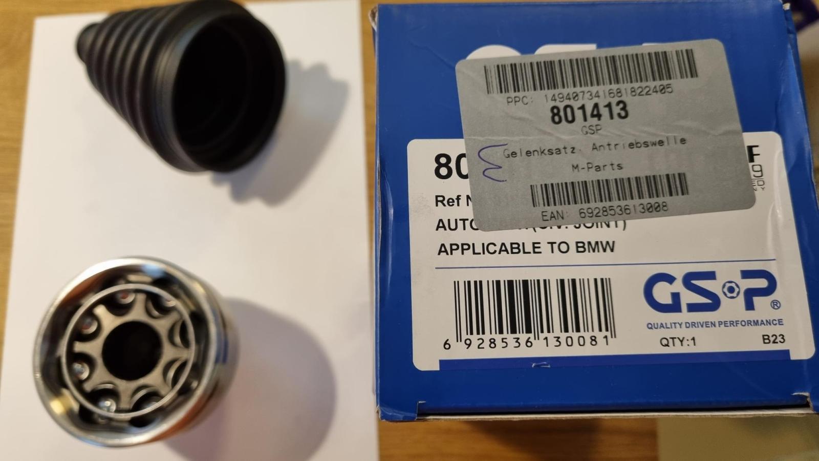

                                #210
                                autodoc:lta löytyi 8 palloinen vetari
                                https://www.autodoc.fi/gsp/14940734
                                sisälti kaikki tykötarpeet, saapa nähä kauanko tuo kestää...
