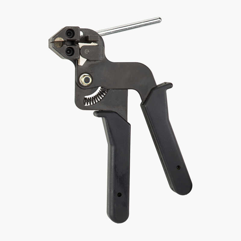

                      Siihen pannan kiristämiseen on oiva työkalu saatavilla biltemasta:
                      https://www.biltema.fi/autoilu---mp/...alu-2000040520
                      Voi kyllä vaatia vetarin pultin irroituksen että mahtuu kiristämään.
                        Mulla on nämä halvat versiot,
                        Toimii tosi hyvin ylivedettävän kanssa, mutta noiden liimattavien kanssa vähän niin ja näin. Ja sitten jos ton pultin ottaa irti niin on jo ihan sama laittaa ylivedettävä. Tuli joskus ostettua tämä työkalu niin menee kyllä tosi helposti, https://www.motonet.fi/fi/tuote/7652...kalu-paineilma
                        -08 E60 LCI
                        -13 F10 3.0 xDrive
                        • VilleP
                          • 2755
                          #177
                          Joo tuo motonetin pihdit on pantoja varten missä pituus ensin lukitaan kynsien taakse. Tuo linkkaamani bilteman pihti on nippareille. Joidenkin tarvike kumien mukana tulee rosteri nippari.
