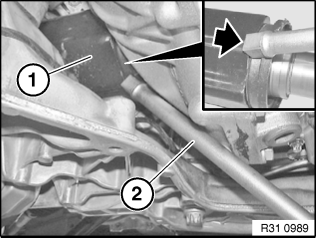

      Teenpäs nyt vielä tähän tyhmyyteni paljastavan kysymyksen.... Olen tässä F10:ssä ottanut oikeanpuoleisen etuvetarin irti irroittamalla sisemmän nivelen suojakumin ja vetämällä tripodinivelen kupistaan ulos. Syynä se, että en äkkiseltään keksinyt että mistä raosta ja millä työkalulla pääsisin klonksauttamaan koko vetarin irti vaihdelaatikosta, koska sauman kohdalla on apurunko, enkä löytänyt työkalua tai sellaista rakoa, jolla olisin päässyt vääntämään sisäkupin ja laatikon välistä. Onko tähän joku erikoistyökalu?
      Haluaisiko joku paljastaa että miten olette päässeet irroittamaan F10:ssä koko vetarin kokonaisena sisäpään osalta? Vasen puoli näyttää olevan helpompi enkä usko etttä siinä mitään ongelmaa olisikaan. Siinähän on oikealla puolella joku muoviholkki vieläpä välissä vaikeuttamassa asiaa.
          TIS:n mukaan ei tarvitse erikoistyökalua kummallakaan puolella. Kopautetaan tuosta paksumman kohdan pykälästä niin että lukitusrengas vapautuu. Vasen puoli tosiaan lähtee helposti, tehtiin just viikko sitten. Oikean puolen osalta en tiedä, kun sen vetarin vaihdon teetin pajalla. Liitteenä kuva TIS:n ohjeesta.
              Eli tuo lukitusrengas vetäistään ikäänkuin laatikon suuntaan "auki" ja sen jälkeen akseli lähtee kampeamalla saumasta? Näinkö? Ehkä se vasen puoli pitää kammeta konehuoneen puolelta, josta on edes jonkinlainen pääsy saumakohtaan?

                #112
                Pyörän navan suuntaan tuosta tribodin kuoresta kun lyö niin lähtee.. Itse kasasin jatkoista sopivan mittasen pätkän ja moskalla kopautti niin hyvin irtoo

                  #113
                  Just näin, hyvin selitetty. Auton poikittaissuunnassa akselin suuntaan napaa kohti jämäkkä kopautus, niin siellä boorissa oleva lukitus antaa myöten ja akseli irtoaa. Sitten takaisin päin pitää tökätä se akseli napakasti sisäänpäin, että se lukitus siellä akselin päässä napsahtaa kiinni.

                    #114
                    Jep, sekoilin nyt lukitusrenkaan osalta kun mun mielestä tuossa mun autossa on joku muovinen rengas tripodikulhon ja vaihdelaatikon välissä mikä pitää napsauttaa irti? Vai pitääkö? Tarkoitan osaa, joka lyödään irti tässä videossa kohdassa 3:10min.

                      #115
                      https://www.youtube.com/watch?v=8bBCa9AAi0M
                      Ei siihen tarvitse koskea.. Tietysti jos uuden vetarin vaihtaa niin sen rikkomalla saa lisää tilaa.. Mutta jos meinaa vanhan laittaa takaisin niin ei sitä kannata särkeä
                      Lukitusrengas on vetarissa boorien loppupäässä

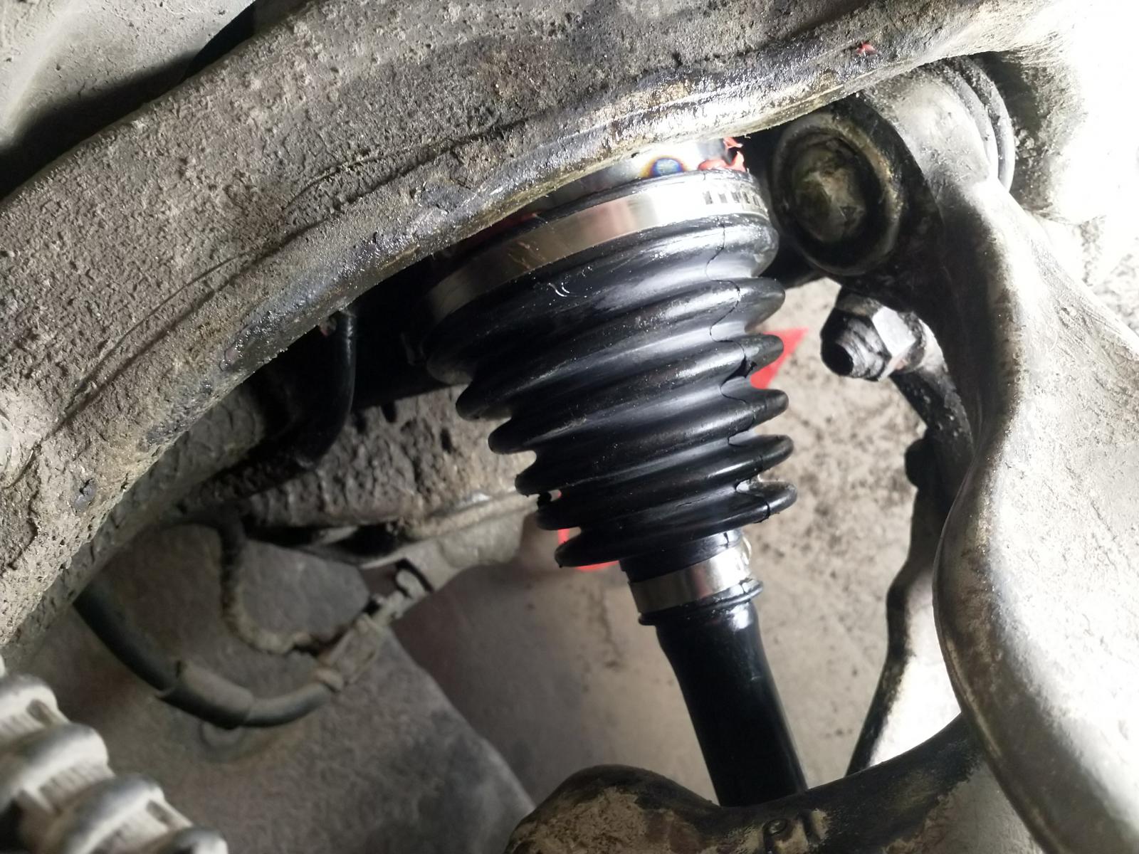

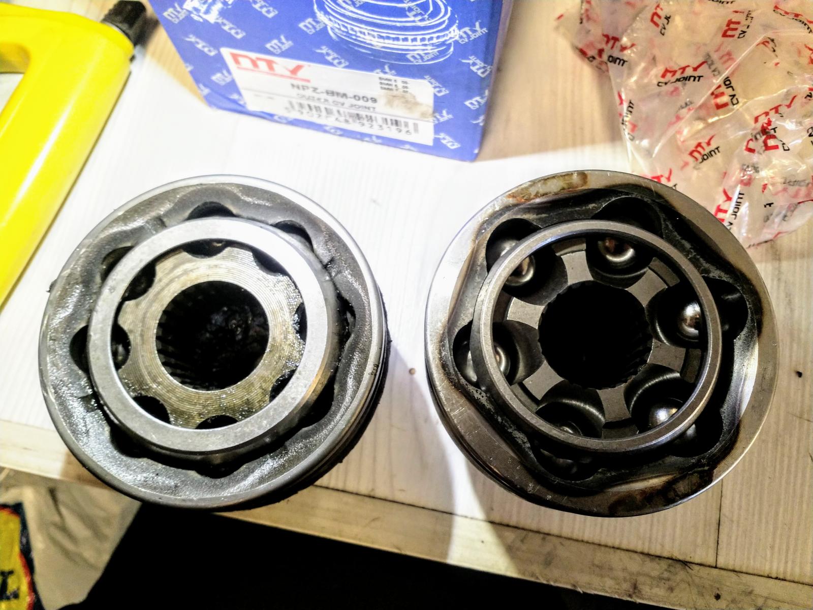

                          Mahtaakohan tällainen puoli-ilmainen murrosnivel olla aivan hukkaostos?
                          Eikös nämä kiinalaiset murrokset ole kuudella kuulalla tehtyjä? Alkuperäisessä taitaa olla kahdeksan kuulaa? Joku firma eBayssa myy n.50 euron murrosta jossa mainostetaan olevan kahdeksan kuulaa.
                          Eilen laitoin toiselle puolen paikoilleen linkin tuotteen. Alkuperäinen on kahdeksalla kuulalla ja tämä kuudella. Jämäkän oloinen nivel, karkaistut pinnat ja kaikki tarvittava paketissa mukana. Tosin laitoin Redline CV-2 -rasvaa ja napapultin kautta. Vaihtoon riitti tolpan yläpallonivelen avaus, vaikka ei se vaihto silti mitään herkkua ole. Toinen on hyllyssä varalla.
                          Vanhan nivelen sisäkehä ei ole symmetrinen. Se oli väljä ja sormella tuntee kulumat. Ehkä nuuka mies kääntäisi tuon välillä.

                            #118
                            Kerro miten kestää, olen kuulevinani jo naputusta omastani. Tosin kumi irronnut pariin kertaan, se on hieman liian lyhyt, joten ei kannata kiristää ohuempaa päätä siihen loveen. Paskaa varmasti sisällä jo reilusti...

                              #119
                              Kiitos tiedosta, pitää seurata. En huomannut, että kumi olisi lyhyt. Liitteenä vielä kuva siitä asennettuna.

                              • VilleP
                                • 2755
                                #120
                                Sulla istuu paremmin. Joutuu venyttämään tuota minun että meni siihen pykäläänsä.
