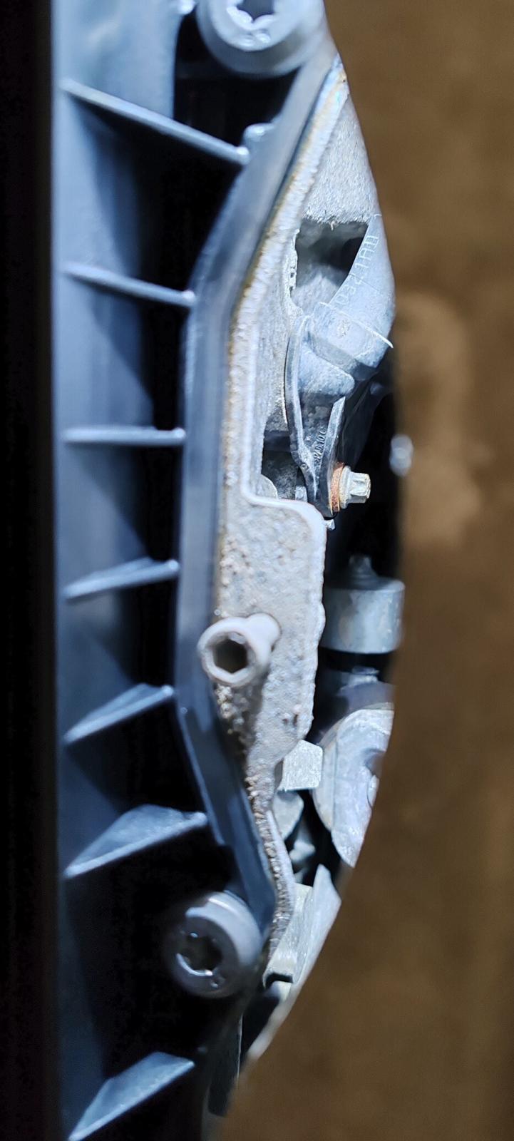

              Haluaisin kysyä raadilta mielipidettä. Vaihdatin eräällä (voin myöhemmin kertoa mikä paja) etelä-suomalaisella bemareihin erikoistuneella firmalla automaattilaatikon öljyt. Halusin että tekevät nimenomaan huuhtelemalla. Kuten kuvasta näkee lauhduttimen putkia ei ole irroitettu. Pohja oli kyllä vaihdettu. Ts. perinteinen uuden ja vanhan öljyn sekoitus vaihto. Voiko mielestänne kutsua vaihtoa huuhtelemalla tehdyksi, jos lauhduttimen paluuputkesta ei oteta vanhaa pois.

                        Voi sen laatikolta lämmönvaihtimelle tulevan putken myös konehuoneen puolelta käyttää irti ja sitä kautta tehdä sen huuhteluvaihdon. Ei siis tarvitse laatikosta välttämättä irroittaa. En sitten tiedä onko se helpompi vai vaikeampi tapa tehdä. Luulisin että yleensä tehdään tuosta laatikon kyljestä olevasta putkesta. Laatikon puolelta olen itse irroitellut.
                        Montako litraa öljyä laskutettiin? noin 15 litraa menee ennenkuin alkaa puhdasta tulemaan huuhtelutyylillä tehtynä. Onhan niitä koneita jotka kierrättää vanhaa öljyä, niin siinä varmaan menee vähemmän uutta öljyä. Sanoisin että jos koneellakin tehdään vaihto, niin kyllä nuo laatikosta olevat putket pitää irroittaa. Kuvan perusteella voisin sanoa, että noita ei ole irti käytetty. Eli normaali öljynvaihto tehty ilman huuhtelua.
                            Kiitos kommentista. Joo ei ole irrotettu, kun ei ole tippaakaan öljyä kyljessä ja törksin kanta koskematon. Jep, olet samaa mieltä että tuo on se "huuhtelu" menetelmä. Enpä usko että kukaan konehuoneesta irrottelis, kun auto anyways on nosturilla, pohjapahvit irrotettava, tyhjennettävä, pohja vaihdettava ja täytettävä alakautta.
                            10 litraa laskutettiin. Itsekin olen kuullut, että vähintään 12 litraa menee huuhtelemalla.
                            Edellisessä kulkineessa tein itse kolmeen kertaan sekoittamalla, mutta en ollut tyytyväinen. Nyt ajattelin teettää kun "huuhteluvaihto" luvattiin ja hinta ei ollut ihan mahdoton, useita satosia kuitenkin.
                            Pointtihan tässä mulla on se, että jos ostan tuopin olutta ja maksan tuopista olutta, niin saan tuopin olutta enkä esim. alkoholitonta olutta.
                            Katsotaanpa mitä firma vastaa. Oliko asentajan oman työn optimointi vai firman tapa ja mitä siitä seuraa. Luottohan tollasessa menee ja alkaa epäilemään onko edes 10 litraa käytetty.
