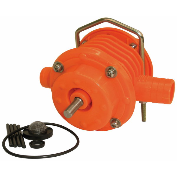

                Ketkä näitä lootaöljyjä on itse vaihdellu, kertokaa hyväksi havaittuja imupumppuja millä ootte työntäny uudet öljyt sisään?
                F11 520d -12
                • vekkuli
                  • 1369
                  • Liminka
                  #248
                  https://www.ikh.fi/fi/porakonepumppu-xms110
                  Tuommonen käytössä ja ajaa asiansa.
                  F36 420i xDrive
                  E93 ///M3
                  E63 ///M6
                  E60 530dA aka M5
                  Tesla model 3 LR MY22
