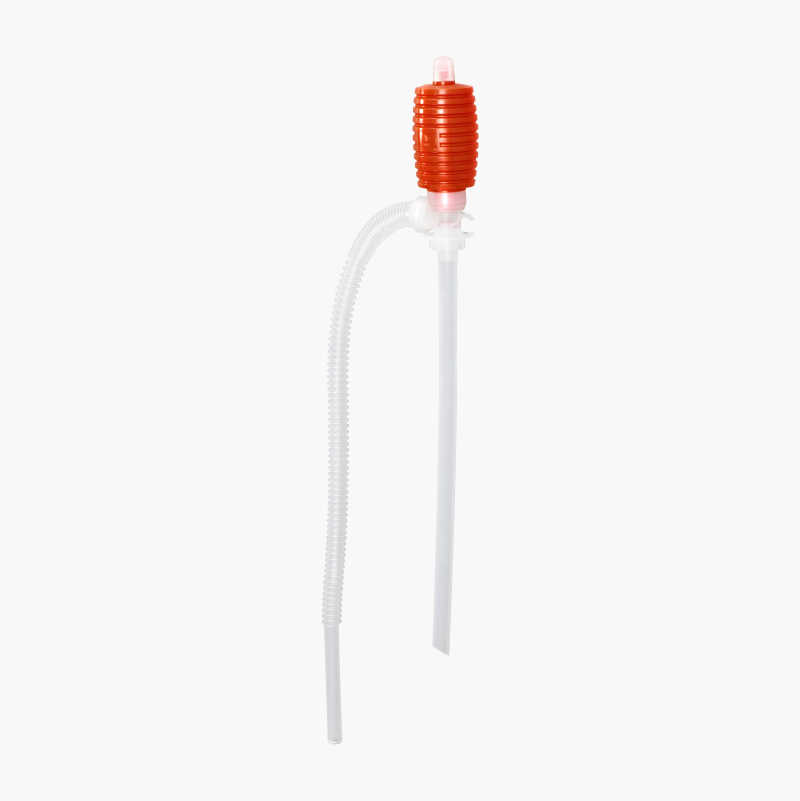

    Olen käyttänyt tällaisia kertakäyttöisiä:
    Muovinen. Toimii lappoperiaatteella. Sopii useimpien ohuiden nesteiden pumppaamiseen. Pituus: 52 cm, imuputki 37 cm ja taipuisa poistoputki 53 cm.
    Imuputken voi lyhentää, jos pumppaa pikkuputeleista

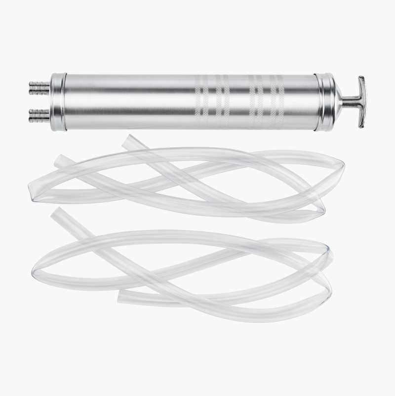

      Ja jos haluu jotain näiden hintaluokkien välistä, niin itselläni tälläinen
      https://www.biltema.fi/autoilu---mp/...ppu-2000033701.
      Hyvänä puolena mainittakoon että saa suljettua toisenpään ja toisesta päästä voi kaataa kerralla koko litran putelin sisään.
        Tuohan on lappopumppu, jollaista itse käytän veneen tankkaamiseen silloin jos joutuu tankaamaan venettä tankkauspisteiden ulkopuolella. Siihen hommaan erittäin hyvä. Tyhjentää 20 l gallonan hyvin nopeasti, kun venehommassa gallonan saa selvästi tyhjennysputkea ylemmäs. Tosin itsellä siis käytössä tuo isompi malli: https://www.biltema.fi/autoilu---mp/...ppu-2000041999
        Mutta eikö tuolla ole aika työläs pumpata öljyä, kun ei tuota lappoa saa siinä toimimaan vaan joutuu pumppaamaan?
        Perämoottoreiden vaihteistoöljypurkkeihin saa tällaisia:
        Sopii siis suoraan (perämoottorin) vaihteistoöljypurkin kierteeseen. Toki hidas tuokin autohommiin, kun öljymäärä on kymmenkertainen perämoottoriin verrattuna.

          https://www.biltema.fi/autoilu---mp/...nen-2000022146
          Tällä saa 8HP:n täyteen kokonaisuudessaan noin 10 pumppauksella.
          Toiseen päähän taisi joutua keksiä jonkun adapterin, että mahtuu täyttöaukosta.

                            EDIT: Ja pumppuna toimii todella hyvin tämä,
                            https://www.biltema.fi/autoilu---mp/...ppu-2000018677
                            Tulee jopa liian nopeasti vaikka ei lappona toimikaan. Sopii myös suoraan ZF:n litran purkkiin. Juuri sopivan hintainen niin voi heittää roskiin kun homma on hoidettu.
