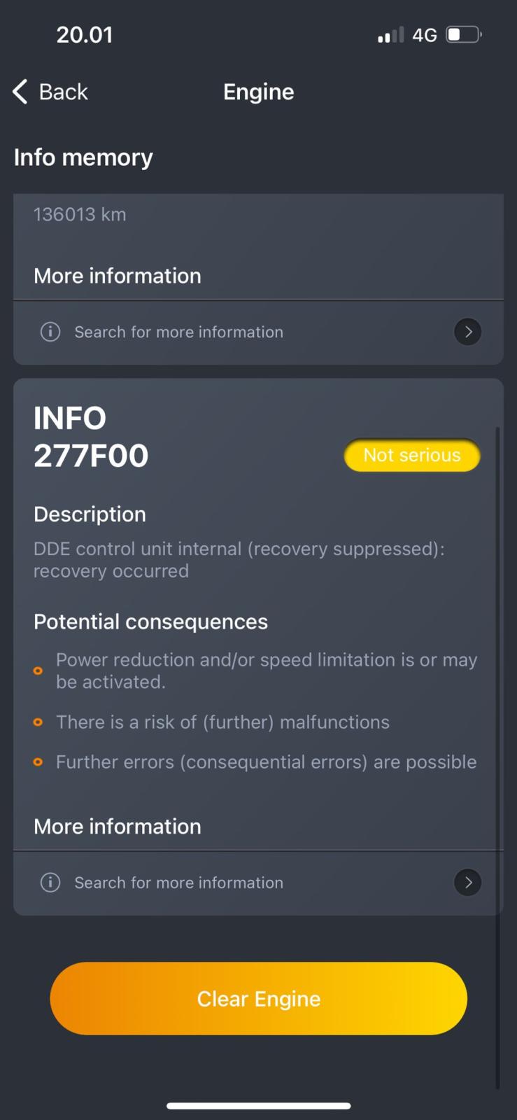

              Kertokaas nyt viisaammat mistä vois johtua oheinen:
              Autona f10 B47 (518d) 2016 136tkm.
              -Käynnistettäessä moottori ikään kuin "heilahtelee" vaimeasti satunnaisesti joitakin sekunteja ennen kun käy niin kuin sen kuuluu mielestäni. Varsinaisesti en voisi verrata selvään "misfireen", on sen verran hienovarainen epätasaisuus mutta selvästi tunnistettavissa. Toki oireet viittaa epätasaiseen palotapahtumaan mahdollisesti, mutta mikä tämän voisi aiheuttaa?
              -PA kuluts on normaalia ja vikaan ei esimerkiksi vaikuta se, että onko auto ollut sammuksissa 15min vai 2 viikkoa. Oire silti sama käynnistäessä. Eli tuskin suuttimet?
              -Mitään vikakoodeja / vikatiloja ei ole ollut.
              -Auto kävi toimestani määräaikaishuollossa, jossa uusittiin samalla EGR venttiili pyynnöstäni satunnaisten nypytyksien takia tasakaasulla. ( satunnainen nypytys tasakaasulla ei ole uusiutunut EGR vaihdon jälkeen) mutta tähän käynnistykseen ei tullut vaikutusta. Mainittakoon vielä sen verran että EGR oli alkuperäisosa.
              -Huollossa ei huomattu mitään normaalista poikkeavaa käyttäytymistä. Toki olen itse todella herkkä kaikelle epämääräiselle auton käyttäytymiselle, mutta minusta käyttäytyminen ei ole normaalia, kun vertaan muihin vastaaviin autoihin.
              -Sen verran vielä, että lähtee käyntiin täysin normaalisti oli kesä tai talvi.
              Onko kellään tullut vastaan ja onko ideoita?

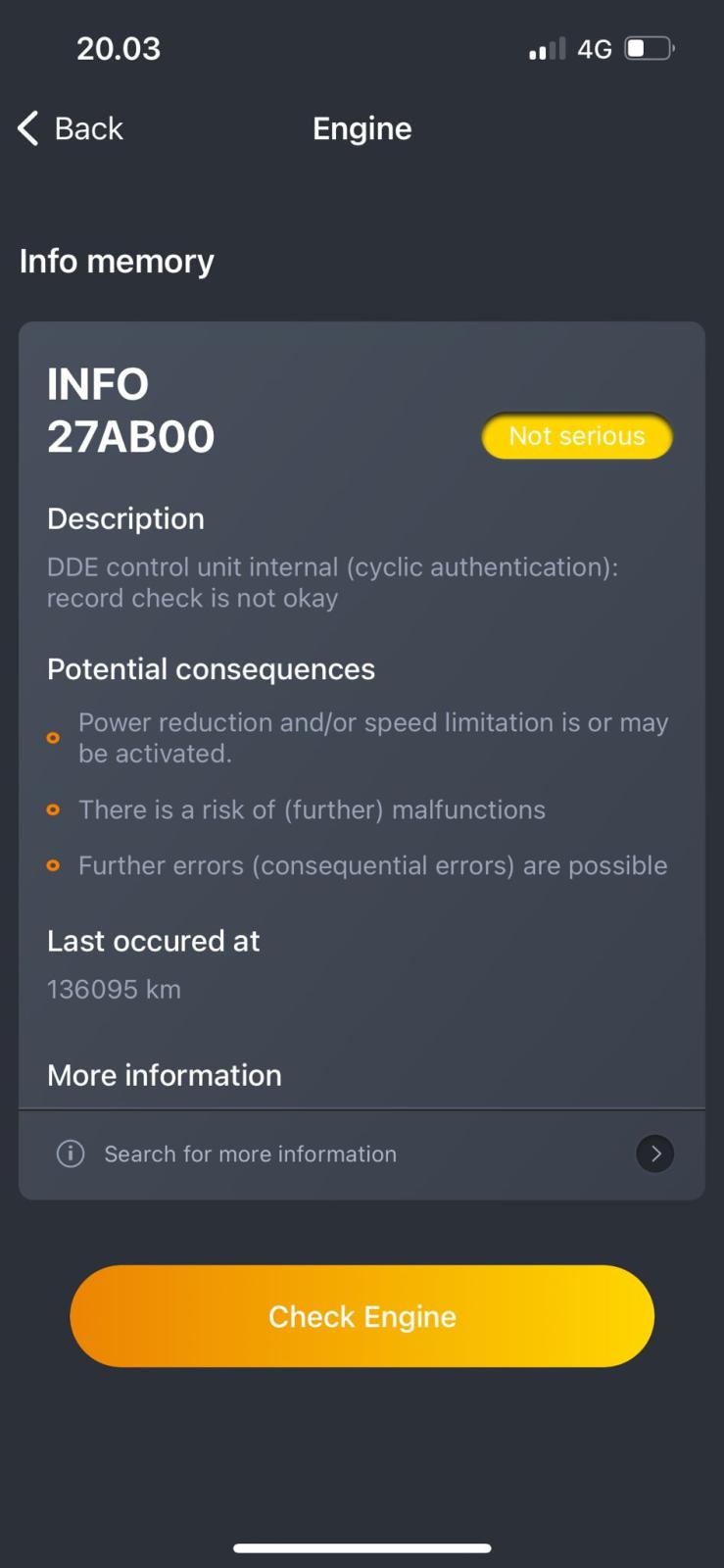

                          #852
                          Originally posted by Kahimooni View Post
                          Vikakoodit luettu?
                          Jollei, lue. Veikkaan että hehkujen ohjainyksikkö rikki. Mulla aiheutti juuri käynnistettäessä hetken huojuntaa.
                          -K

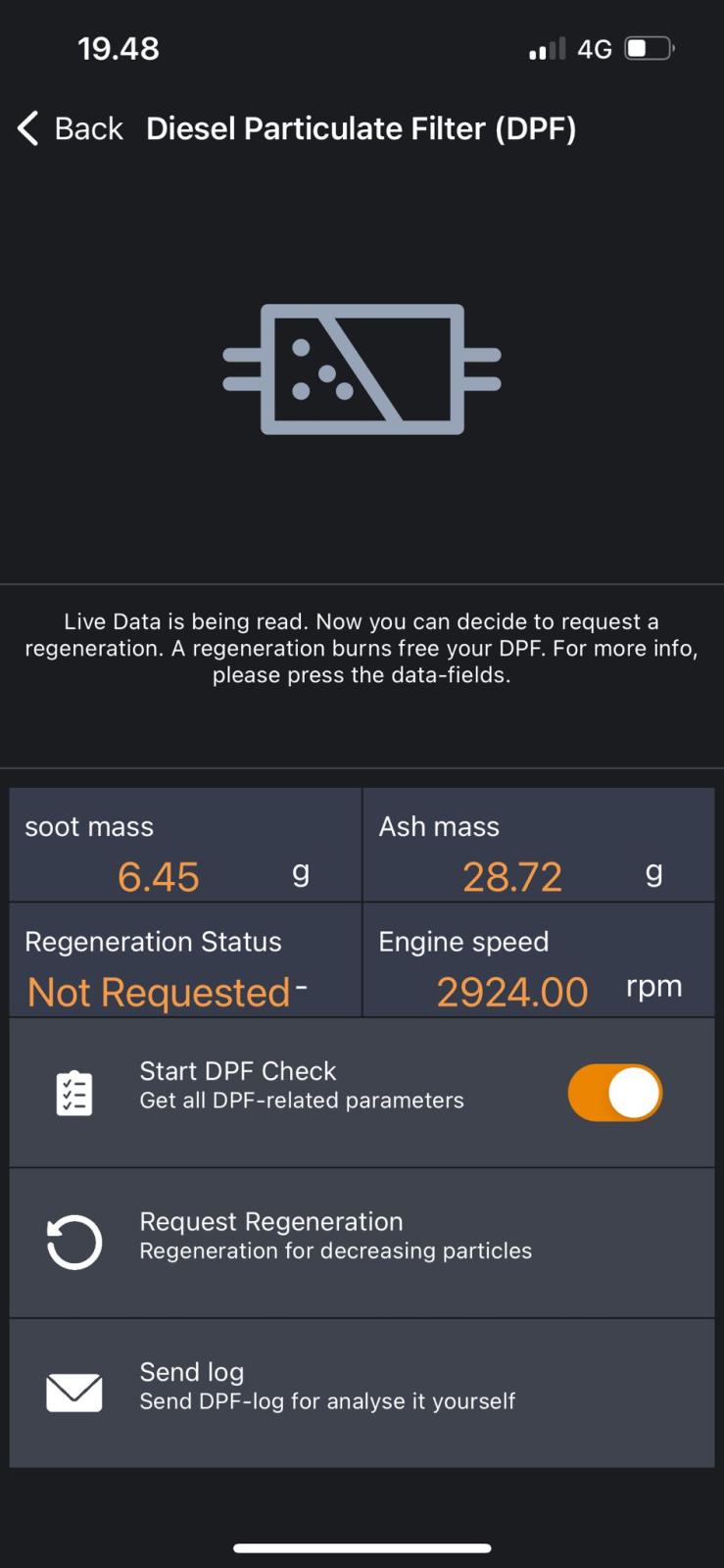

                          Carlyllä sain nämä irti ja kurkkasin hiukkasloukun dataa, Onko noi grammamäärät ok?
                          • strmix
                            • 65
                            #853
                            Dpf:n grammat on ok.
                            Yksittäinen hehku voi tehdä tuota huonoa tyhjäkäyntiä muutaman sekunnin. Pitäs kyllä tulla vikakoodia hehkusta.

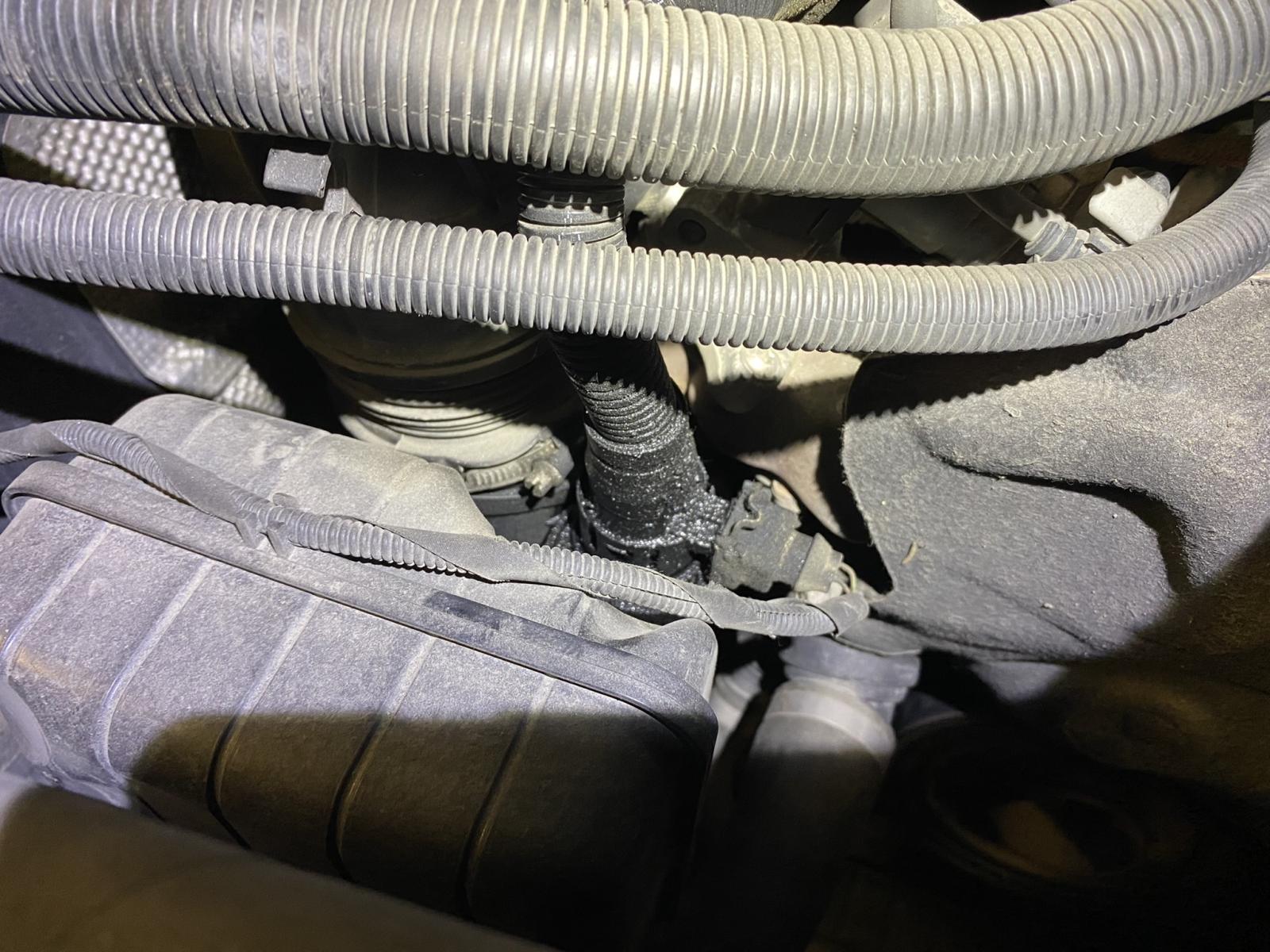

                              Autona 520d vuosimallia 2012. Aika ajoin liikennevaloihin jarrutellessa kabiinin puolelle tulee pakokaasun haju. Autossa myös Webasto. Konehuoneen puolelta löytyi yksi letku ja liitin mikä näyttää mehivän öljyä. Liitteenä kuva.
                              Mikähän osa on kyseessä ja liekköhän vaihtaminen kuinka iso rumba?

                                Huohotinletku, ajan saatossa rapistuu hauraaksi, kun on muovia. Helppohan tuo on vaihtaa kun vaan moottorin muovit kaivelee pois.
                                https://www.realoem.com/bmw/enUS/sho...diagId=13_1392
                                Osa 15.
