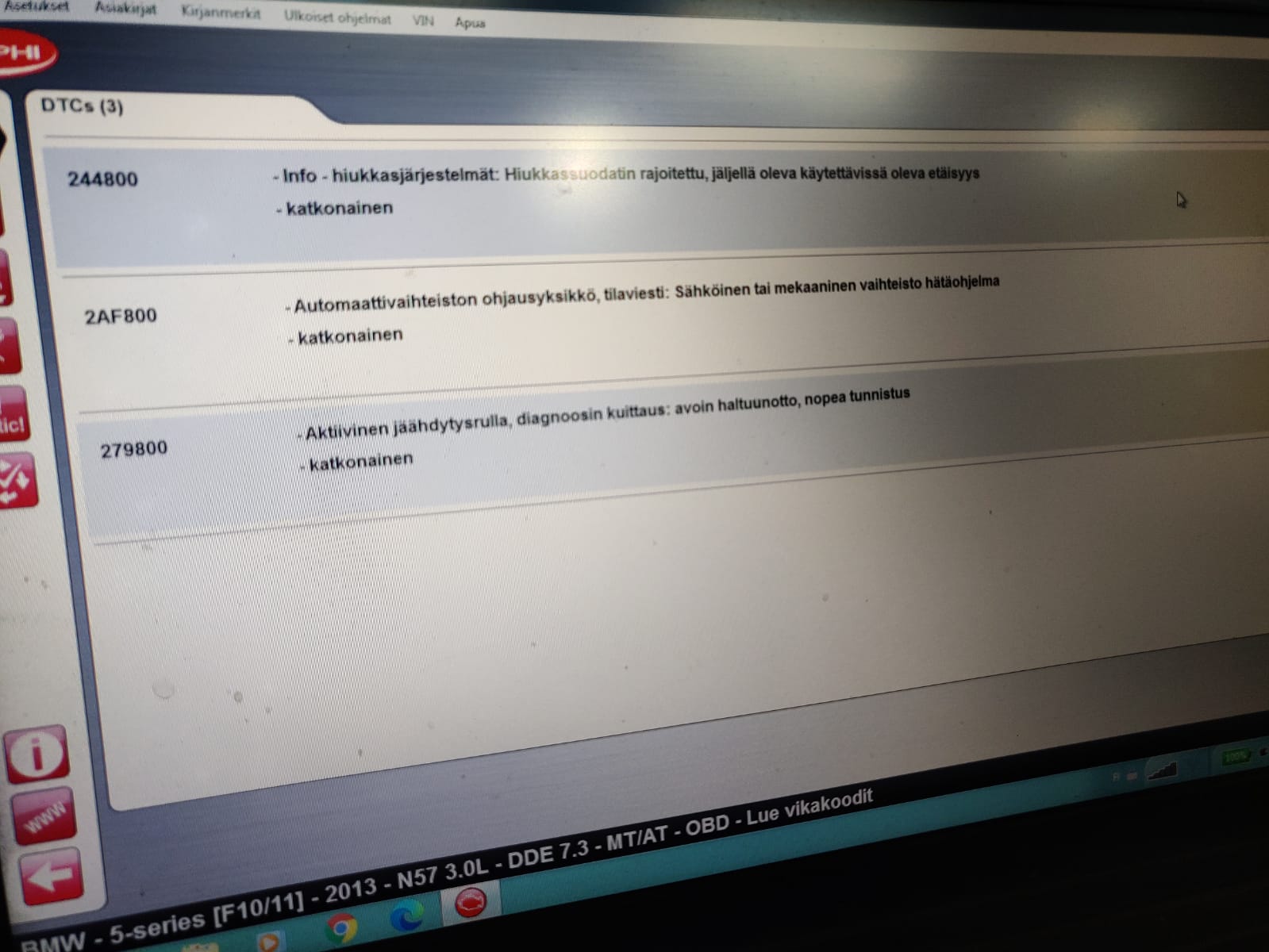

                              Moro. Kaverin F10 530d:n puolesta kyselen, että mistä lähtis perkaamaan? Auto toimii kyllä, mutta toisinaan kylmien ilmojen alkaessa pudottaa käynnistettäessä suodaan limp moden päälle, mutta toimii uudelleen käynnistettäessä normaalisti. Varoitus Drivetrain tulee ohjeistusten kanssa taululle näkyviin.
                              Akku ja laturi mitattu ja lukemat ok. Egr on ohitettu jo vuosia sitten, samoin DPF.
                              Erikoisempana oireena on se, että apulaitehihna oli sulanut aiemmin poikki ja uusi hihnakin on kulunut hieman nopeampaa 20tkm aikana. Rullat ja kiristinet silmämääräisesti ok, eikä ylimääräistä rahinaa, kitinää tai vinkumista.
                              Ottaako tästä nyt selkoa. Tuoreimmat vikakoodit kuvassa. Kiitos.

                                Pyydä vaihtamaan kieli englanniksi. Nuo suomennokset on ihan huuhaata.
