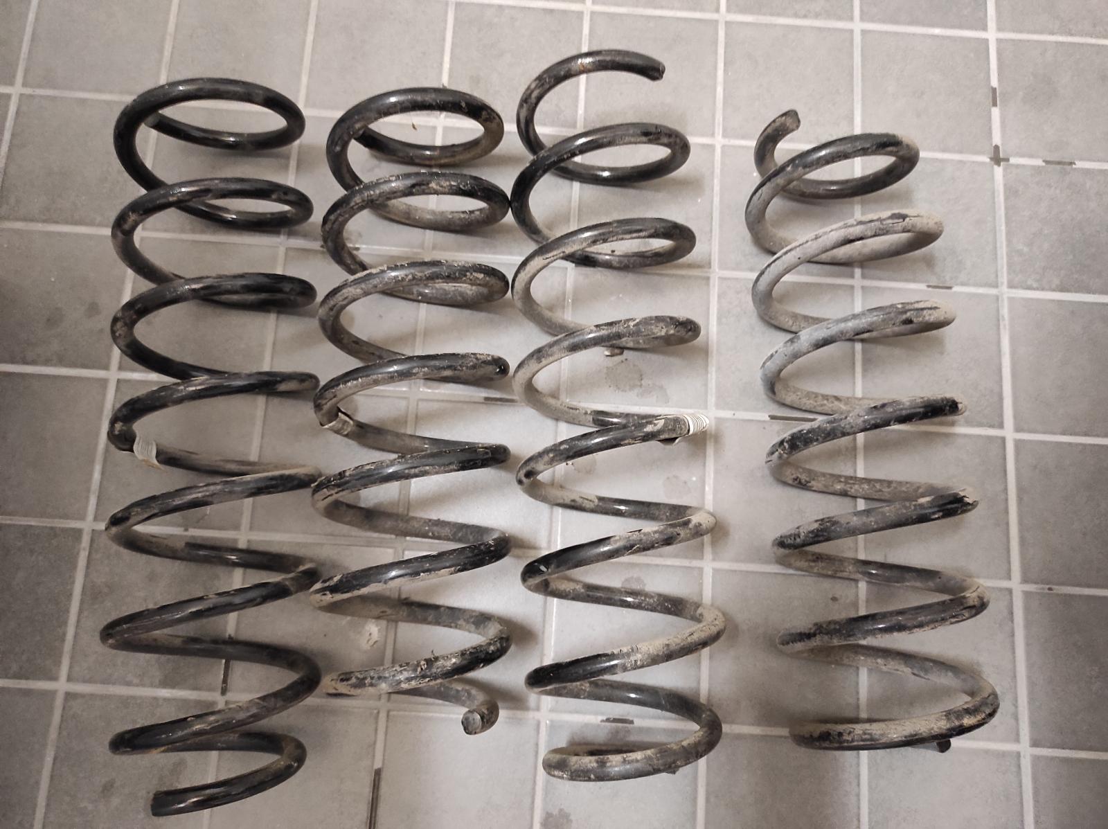

          Pystyykö näistä päättelemään ovatko kyseessä vakio vai jotkin M-sport jouset? Ovat olleet 2011 530d:n alla. Lyhyemmät on noin 38cm ja pidemmät ehkä 42cm.. Rullamitalla vaan sinne päin mittasin..
          Tarkoitus on myydä nämä tarpeettomana pois, ja joku hinta pitäisi keksiä. Voihan ne myydä vaikka 60€ tms, mutta olisi mukava tietää ovatko nuo arvokkaammat kuin 60€? Tarkkaa tietoa ei ole ajomäärästä, mutta ihan terveiltä nuo vielä vaikuttavat.

                Originally posted by makek87 View Post
                Ei vissiin kellään ole vinkkiä heittää?
                Mitat täsmäisi vakiojousiin 382mm / 421mm (sachs)

                  Kiitos paljon. Paljonkohan noista voisi pyytää pois myydessä? Muutaman kympin?
                    Uusia saa 40€kpl joten 15-20€ kpl voisi joku maksaa...
