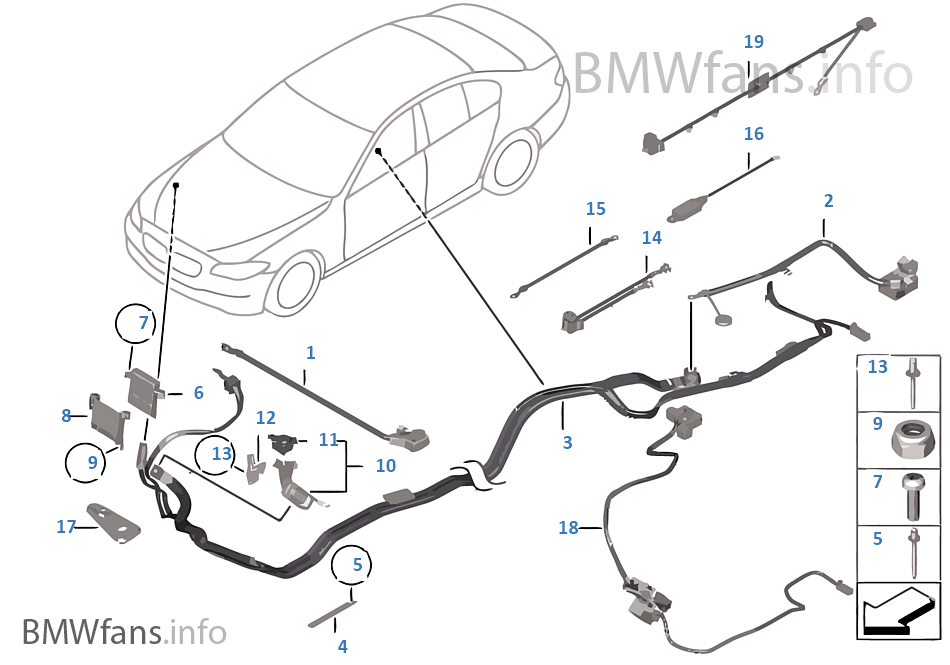

                            • ptl
                              • Sep 2025
                              • 194
                              • Oulu, Finland

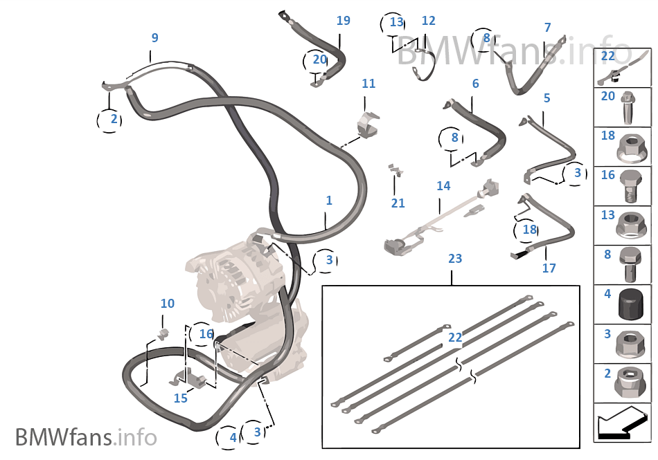

                              #344
                              Realoem:stä ja googlella yritin noita etsiä, mutta tosiaan onnistumatta. Kurkin tuota bmwfans:ia.
                              Nonni, Connecting member, rear tunnel: 51617203076
                              Se maadoituskaapeli voisi olla #15 tässä, mutta osanumeroa ei tällä(kään) sivulla ole: Battery cable/earth cable | BMW 5' F11 530dX N57N Europe
                              Click image for larger version  Name:	ckua.png Views:	0 Size:	67.5 KB ID:	5542423
                              Tai joku noist alyhyemmistä tässä: Battery-starter ground cable | BMW 5' F11 530dX N57N Europe

                                #345
                                Senverran jo käyttönyt aikaa sen maadoitusjohdon etsintään, että olisi tullut tehtyä itse, eli kotitekoinen sinne siis menee. Tulee luultavasti parempi kuin mitä tehtaalla osattiin tehdä.
