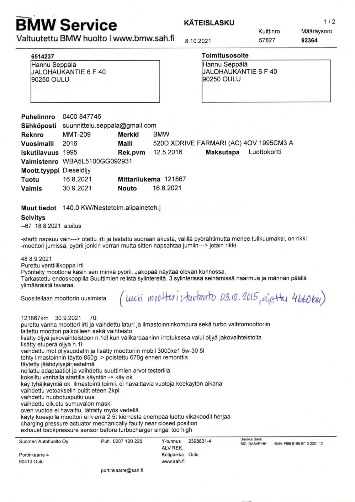

                        Moottori ruotsista (b47 20d), rahti oli 1600 SEK. Minulla meni moottori 121000km:ssä ja olisin saanut 85000km moottorin autoliikkeen piikkiin. Maksoin välejä 1000€ ja sain 4660km ajetun moottorin.

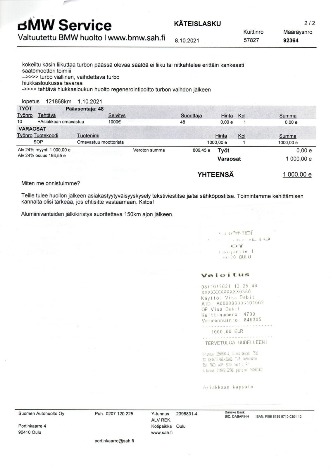

                            Minulla todennäköisesti turbon siivet meni moottoriin. Leikkas kiinni 100km/h vauhdissa. Totesivat huollossa yhdessä sylinterissä olevan tavaraa männän päällä ja turbo oli jumissa.

                              Välijäähdyttimen läpi ei isoa tavara kyllä mene, oisko kumminki joku muu katastrofi kyseessä?
                              Ehkä kumminki ketju, ja venttiilit osunu mäntään....?

                                Niin se varmaan on. Onko sitten ensin mennyt moottori ja sitten turbo. Itse päättelin että turbo. Voihan se olla etta aikaisempi omistaja on revitellyt ja moottorissa oli jo valmiiksi jotain häikkää. Mutta ei siinä mitään ollut havaittavissa 2500km aikana jonka ehdin ajaa ennen rikkoutumista. Liitteenä raportti bemarin moottorin vaihdosta. Click image for larger version
ID:	5538378 Click image for larger version
