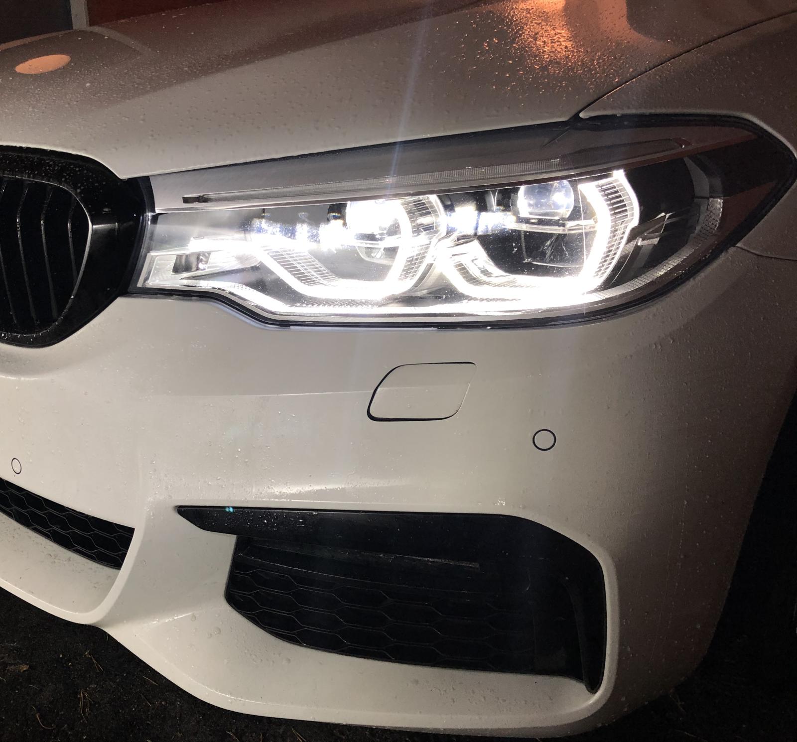

    Tuli otettua hyvin kevyt kohtaaminen kauriin kanssa ja sen seurauksena vasen ajovalopesuri on pois sijoiltaan ja liikkuu hieman puskurin sisällä. Myös pesurin kansi painuu hieman liian syvälle puskuriin.
    Osaako joku sanoa miten tuo pesuri on G30 M-sport -puskurissa kiinni? Joku klipsi katkennut ja osa vaihdettavissa itse vai suosiolla pajalle?
      Mitä tuossa selailin osaluetteloita niin pesurin kiinnike, 51117385355, on kiinni kaksipuoleisella teipillä.
        Mahtavaa, iso kiitos! Täytyy laittaa lotto vetämään, sen verran on tuuria matkassa.
        Nyt kun vielä keksii miten tuon saisi takaisin kohdilleen ja vielä pysymään paikallaan ilman koko keulan purkamista.
