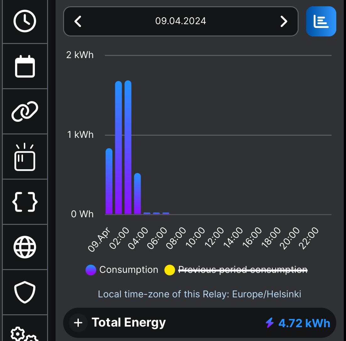

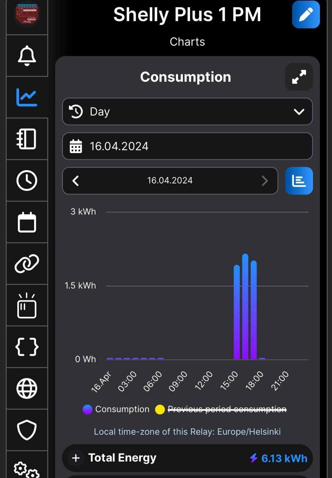

              ennen Click image for larger version
ID:	5499782 Click image for larger version
ID:	5499783jälkeen Click image for larger version
ID:	5499784 Click image for larger version
ID:	5499786 Click image for larger version
              Kyllä toi SOC modaus jotain auttaa ainakin auto ottaa nyt latauksessa enemmän energiaa vastaan.

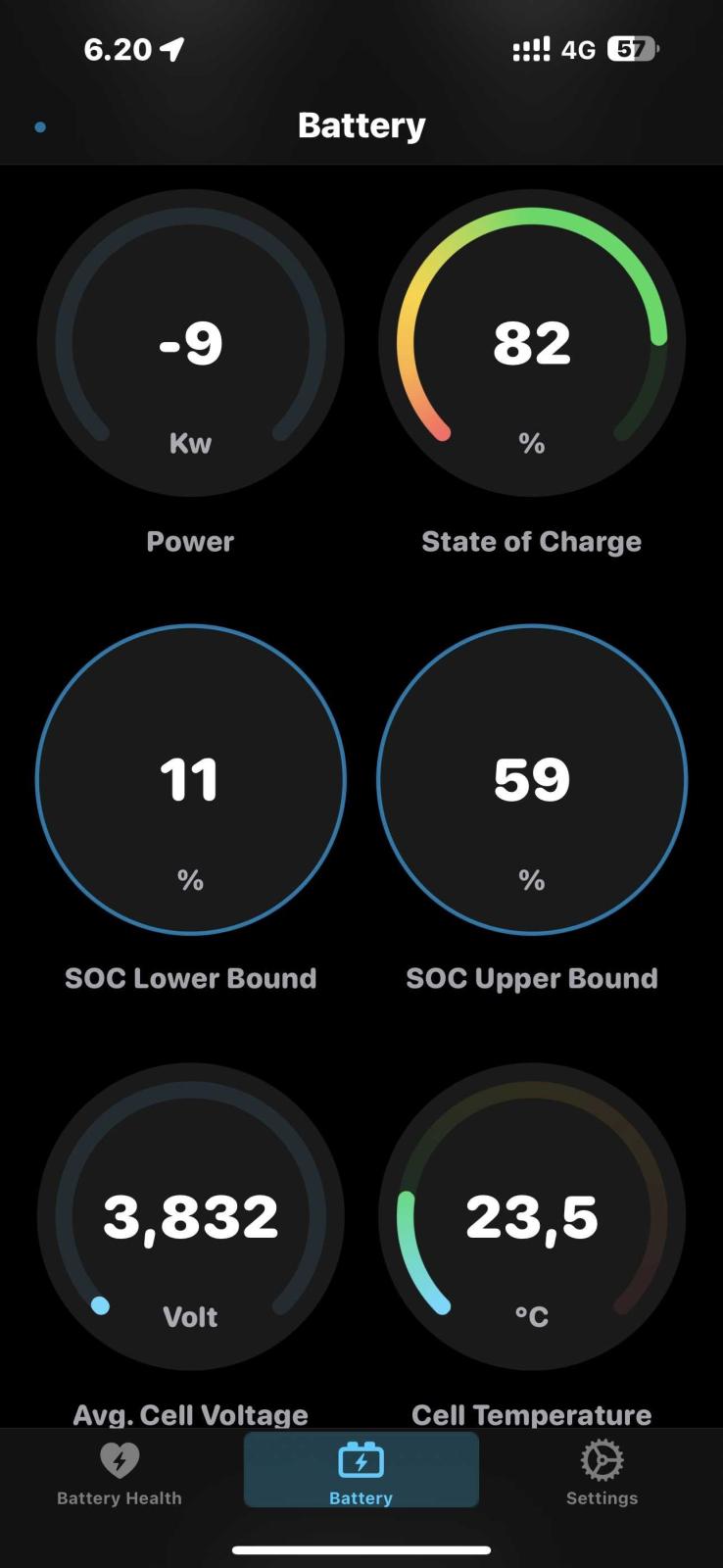

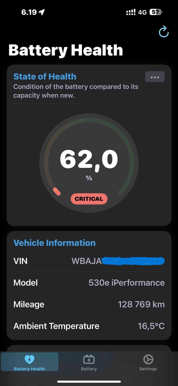

                    Moi.
                    Alkaa tosiaan akku oleen lopuillaan , SoC muutosten jälkeen toi alaraja on nyt 11 eli tällä pääsee vielä n.23km (23.8kwh/100km) kun muutoksen tein niin SoH oli 67 aika nopeasti tässävaiheessa alkaa laskemaan ..
                      Olisi mielenkiintoista nähdä muuttuuko akun laskennallinen tilanne jos palautat koodaamasi latausasetukset takaisin alkuperäiseksi vähäksi aikaa?
                      Kennojännitteiden välisten erojen perusteella tilanne ei vaikuta olevan (vielä) erityisen huono, mutta mitä vähemmän eroa on, niin aina toki parempi.

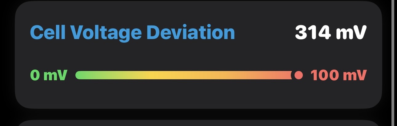

ID:	5504126Tyhjällä akulla on vähän enemmän

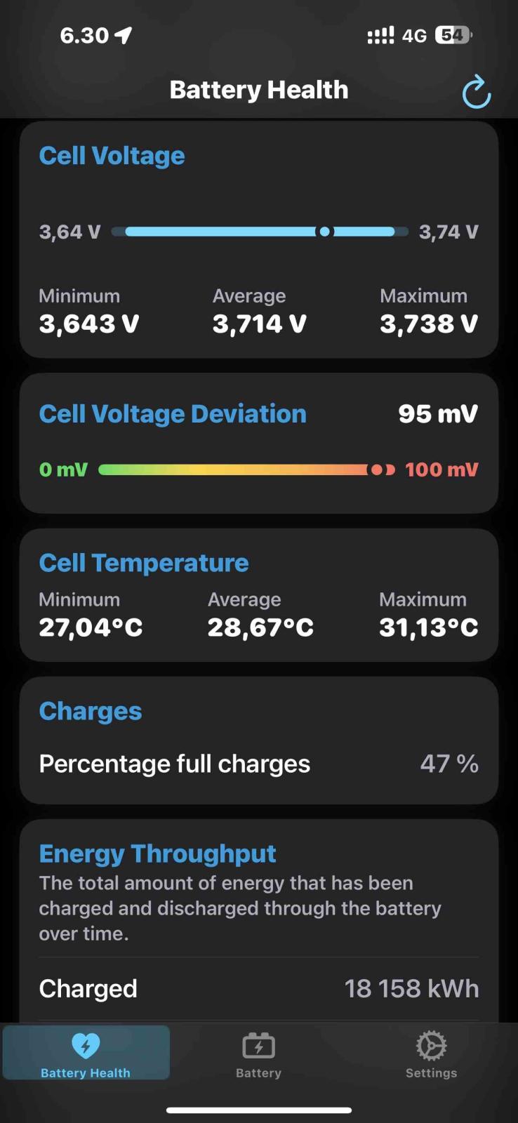

                          Jos saat seurattua ajon aikana reaaliaikaisesti voimakkaassa kiihdytyksessä kennojen välisten jännitteiden eroa (minimi- ja maksimijännite kennoissa), niin se tarjoaa selkeimmän kuvan akuston tilanteesta jo ennen kuin auto tarjoaa vikakoodeja raja-arvojen ylittymisestä.

                            Mikäs tuo ohjelma on, mikä noin hyvin osaa kertoa dataa ?
                            Ja ihan ymmärrettävää että soh tippuu nopeammin kun otetaan isompi käyttöalue käyttöön millä varausta käytetään. Kemiallisia tapahtumia on enemmän.

                              #359
                              Enet piuha puhelimeen ja..
