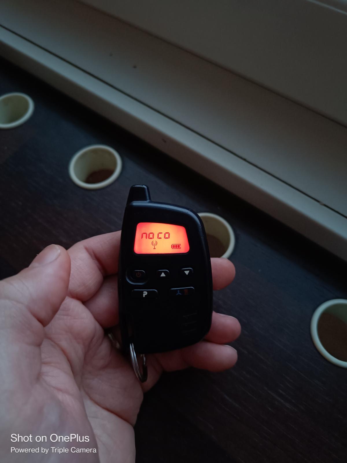

                          Miten tämä toimii. Ei saa yhteyttä? Saako Webaston sisäö sisältä jotenkin päälle?

                            Tuo on joku jälkiasennus kaukosäädin, että jos jälkeenpäin asennettu, niin ei pysty auton kautta ohjaamaan, ellei siellä ole erikseen kellokytkintä sisällä.

                              Tuo on eberin tp5 kapula, ja siitä ohjetta
                              https://docplayer.fi/17708358-Radiok...ennusohje.html
