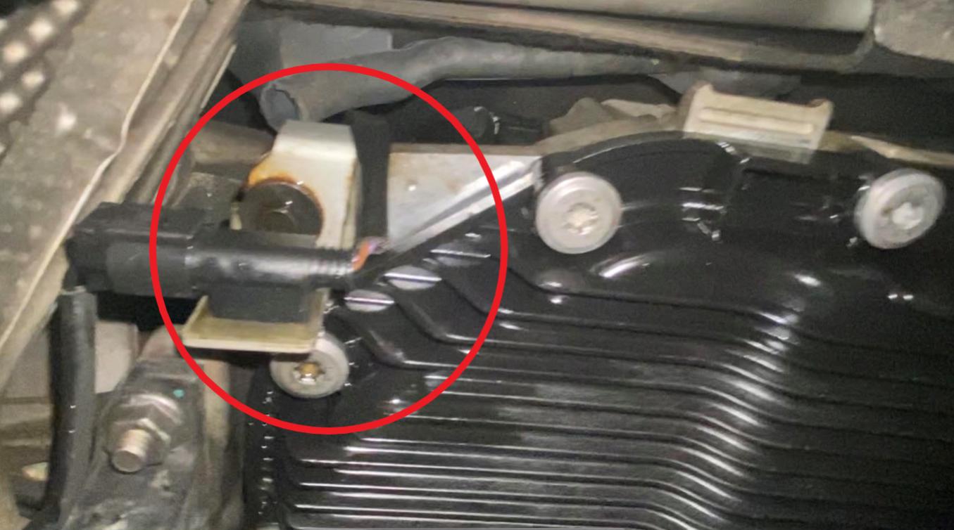

                        Öljyvuoto
                        E65 730d mehii laatikkoöljyä pelkääjän puolen nurkasta jostain tihkuu. Alkoi kun auto kävi huuhteluöljynvaihdossa viime kesänä. No tuossa joulun alla sitten hommasin uuden öljypohjan ja se vaihdettiin ja taas öljyt sisään. Edelleen tihkuu pihalle. Pistoketta ei vaihdettu, mutta ei näyttäisi vuotavan, tosin mahdoton täysin poissulkea, koska voi mehiä niin pientä määrää. Käytännössä vuoto näyttäisi tulevan pistokkeelta päin alas ja sotkee tuon kulman ja tihkuu alaspäin. Eli kuvassa ympyrässä noin klo 1 kohdalla näkyy pistokkeen reuna. Onko kokemusta asiasta tai vinkkejä?

                          #537
                          Liitinrunko vaihtoon, toki olisi kannattanut silloin kun öljypohja oli irti.
                          Tuolle nurkille se yleensä sotkee kun vuotaa.

                            #538
                            Näin se täytyy olla. Mulla oli kesällä matkassa liitinrunko pajalle ja käskin vaihtaa, jos saatte irti. Kuulema "niin tiukassa", niin ei vaihdettu. Haisee sille, että yritetty osaamatta ja hajotettu tai sen verran liikahtanut, että tihkuu. Noo kolmas kerta toden sanoo. Pitää tehä itte niin tulee kuntoon.
