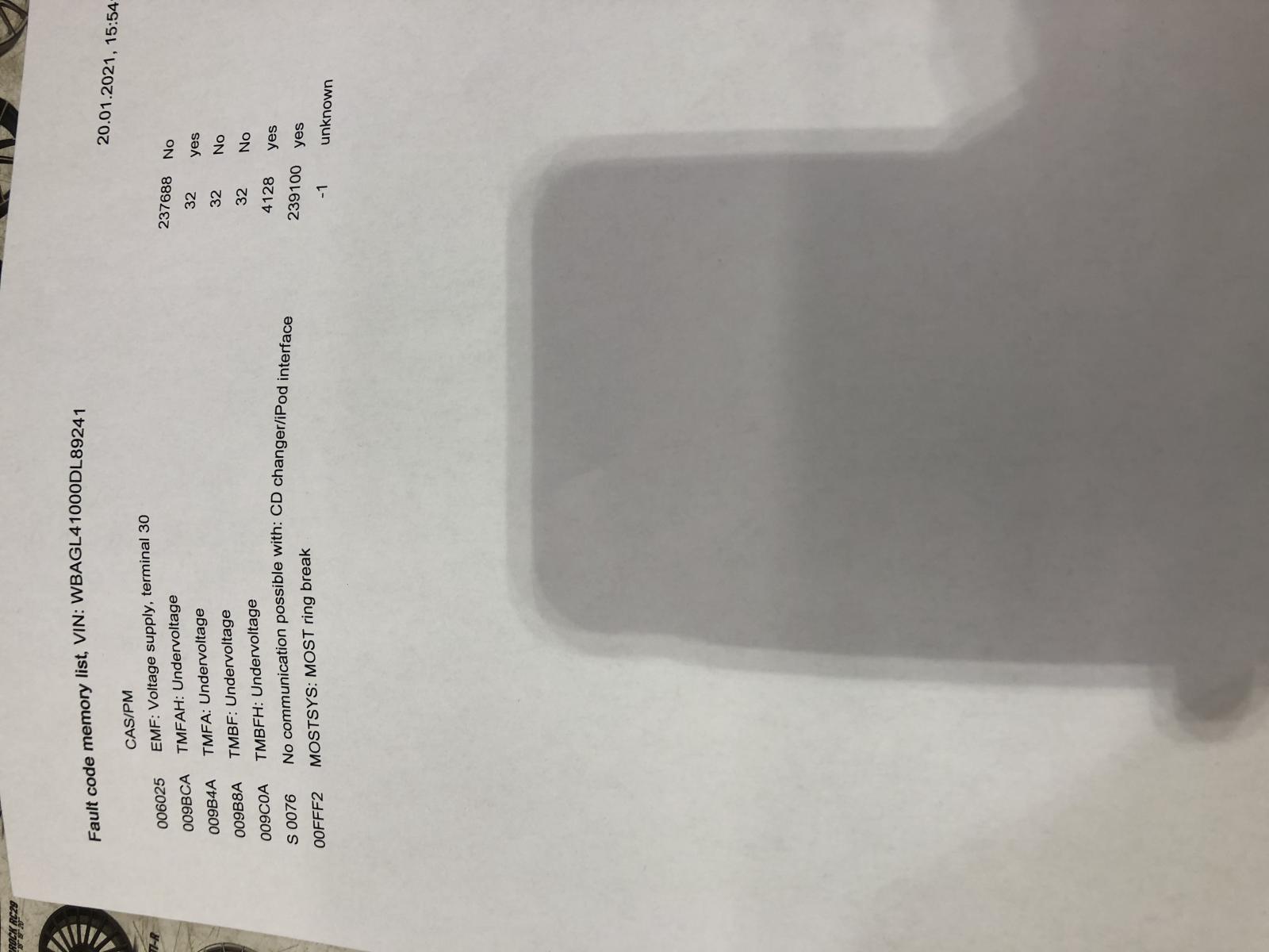

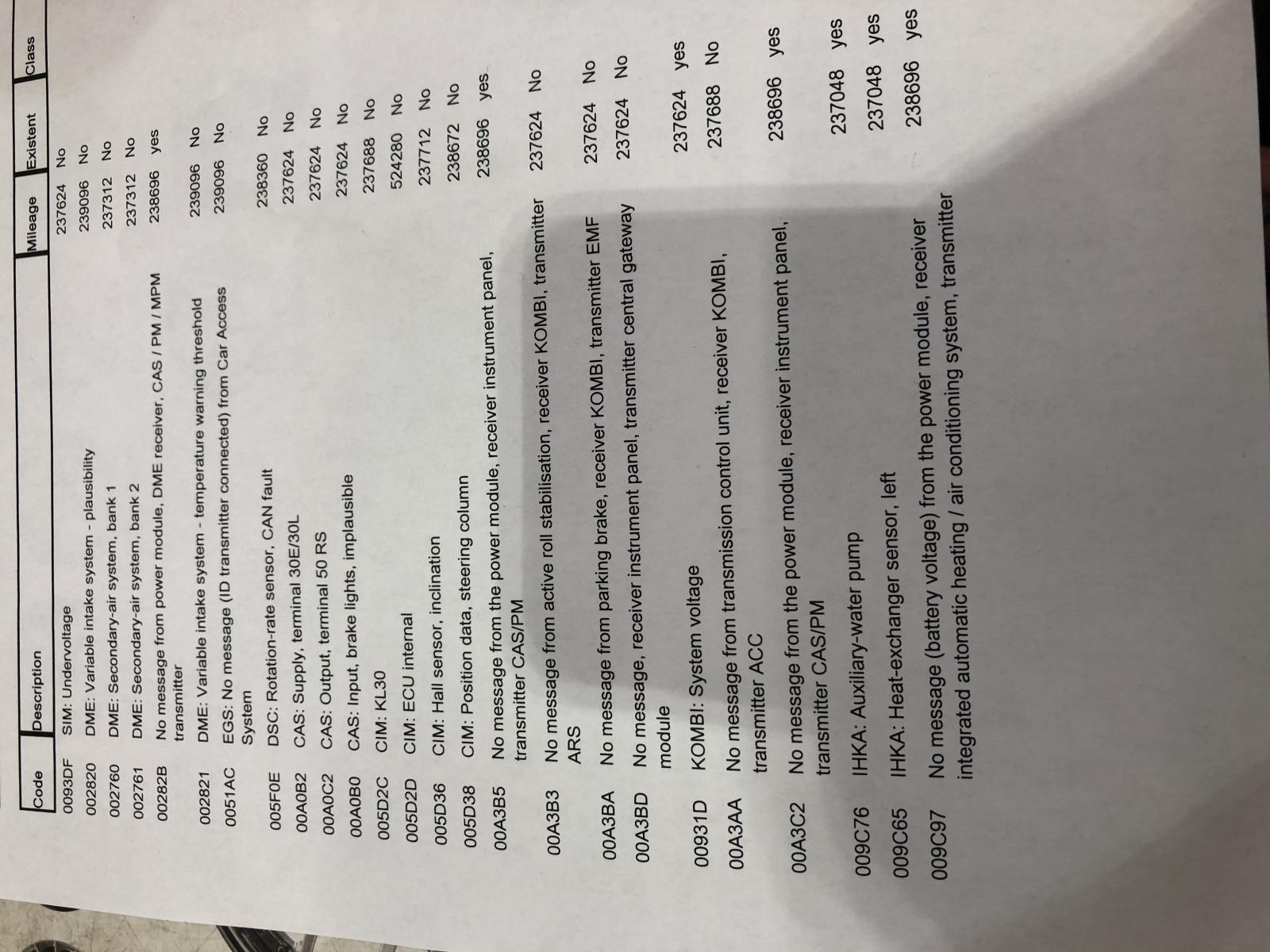

    Akku kunnolla kiinni, vikakoodeja melkoinen kasa mutta ei overvoltagea. Undervoltagea kyllä senkin edestä. Osa voi johtua siitä kyllä että olen soitin ja navi irti ajellut?
    • 5140
      • Sep 2017
      • 8
      • Järvenpää
      #482
      Hommasin käytetyn power modulen ja auto alko rokkaa, kiitos vinkeistä
