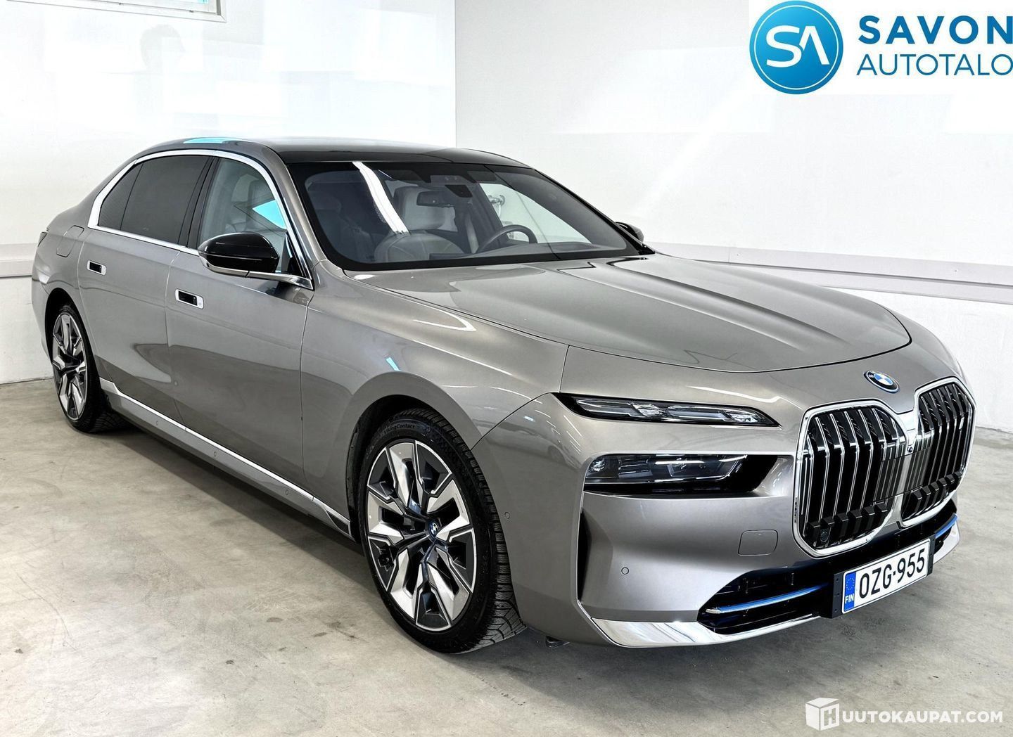

    54700€ oli viimeinen huuto, saa nähdä mikä on rajahinta. Mitä itse olen huudoissa ollut mukana, joissa kohde ei mene eniten tarjoavalle, vaan auto ilmestyy uudestaan huutokauppaan jollakin lähtöhinnalla.

    Tuo oli valmistettu 1.9.2022

    Viittaako tämä esittelyautoon?
    S997 Dealer Presentation
    Auto näyttää aivan samanalaiselta väriltään, sisustukselta ja varusteiltaan, mitä i7 oli ensiesittelyssä Suomessa. Tämä kyseinen yksilö on toki tuotu Saksasta mutta luuttavasti näitä samoja ensiesittely autoja, mihin tuo koodikin viitannee. Suomessahan ensiesittely oli lokakuussa 2022.
    Kun omaani etsin Saksasta parisen vuotta sitten, niin näitä oli tarjolla aika monta yksilöä. Nämä erotti siitä, että niiden valmistusajankohta oli 7/22 tai 8/22. Itse tuolloin jätin 'esisarjan' autot sivuun valintoja tehdessäni, epäluuloinen kun olin.
    Villakangassisustus oli kovin omaan mieleen materiaalina ja hainkin sellaista versiota, mutta harvinainen optio tuo oli (ja on edelleen) nämä lanseerausyksilöt pois lukien, joten nahkasisustukseen oli tyytyminen. M70-mallissa villakangasistuimia on näkynyt tummanhaarmaana yhdistettynä mustaan nahkaan, mikä on ehkä jämäkämmän naköinen kuin vaaleansiniharmaa yhdistettynä valkoiseen nahkaan. No molemmat olis kyllä mulle käyneet.

  • TheRipper
    replied
    Aika jännä että tuommoinenkin laitettu huutokauppaan? Liekkö jotain hämärää sitten kolarihistoriassa? Ja miten lie akkujen laita kolarin jälkeen?
    Nuo penkit on kyllä halpiskankaineen kuin jostain 70 luvun recordista!

  • tiko4tiko
    replied
    Seiska huutokaupasta,
