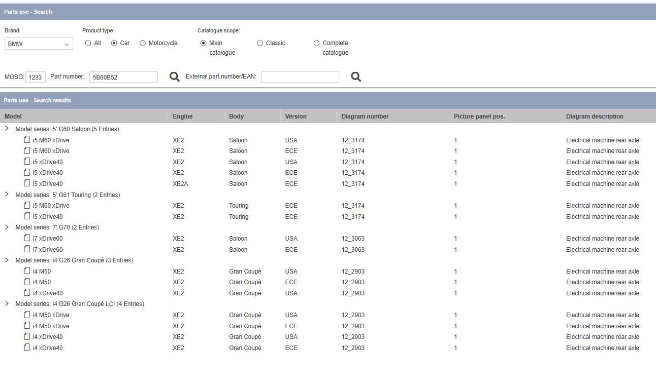

12335B79C15 220LRS I9,4
12335A78633 220LRS. ENDED
12335B60B52 220LR I9,4
12335B79C13 220LR I9,4

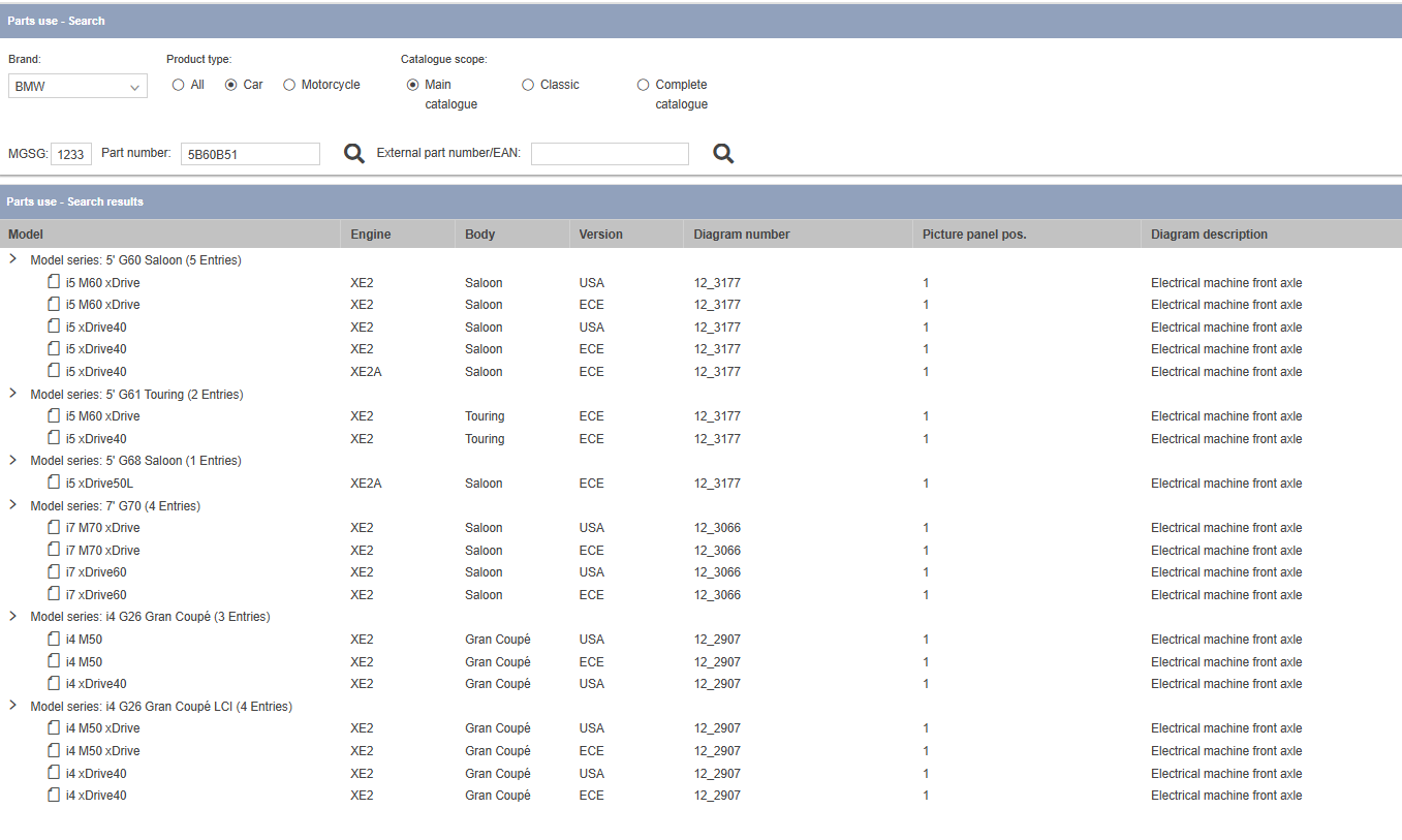

12335B60B51 220MF
12335B607D3 220MF
12335A76E49 220MF
Tuo pitäisi löytyä i4, i5, i7 xdrive malleista ja ix:stä.

Esim. 12335B60B52 moottori löytyy kuvan autoista.
Esim. 12335B60B51 etumoottori löytyy kuvan autoista.
G26 i4 M50, käyttis
Joo kyllä tuo sama etumoottori on myös iX:ssä, kun valitsee etk:sta brandiksi BMW i. Takamoottori on kans samalla tekniikalla, mutta jotain mekaanista eroa (esim kotelossa) on jos osanumero on eri. Moottorit on joka tapauksessa tyyppiä XE2 tai HA0. i4 M60-malliin sekä muihinkin faceliftin isompitehoisiin moottoreihin tuli uusi invertteri, mutta se on erillinen osa. En ole ennen kuullutkaan 6-vaiheisesta moottorista, se taitaa olla tekoälyn hallusinointia?Last edited by böntti; 05-10-2026, 18:38.-Sähkövikojen ja muiden ongelmien vianhaku ja korjaus
