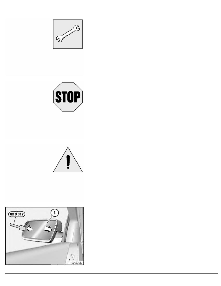

        Pikkukysmyksiä X3:sta lisää: Miten repsikan peilin lasi lähtee irti? Se ei lämpene.
        • chevy55
          • Sep 2013
          • 275
          • Vesilahti
          #139
          • -Tapi
            • 3125
            • Välisuomi
            #140
            Kiitos. BMW-special-tool oli tällä kertaa pitkä 19 mm kiintoavain.
            Peilinlämmityksen piiri sanoo vastukseksi 175 ohm. Mitäköhän sen tulisi olla?
            • chevy55
              • Sep 2013
              • 275
              • Vesilahti
              #141
              Lueskelin muutamaa foorumia ja siellä mainittiin vastuksen olevan luokkaa 10-20 ohmia. Tiedä nyt näistä aina, mikä pitää paikkansa.. http://www.bimmerforums.com/forum/sh...heated-mirrors
              • -Tapi
                • 3125
                • Välisuomi
                #142
                Juu, mittasin että johtoihin tulee jännite mutta lienee sitten itse lämmitysvastukset peilissä jotenkin kaput. En viitsinyt ruveta irrottelemaan lasia tuosta liimauksesta kun itse vastusalue näytti siltä ettei se ole korjattavissa vaikka vika löytyisikin.
                • Clavurion
                  • 9232
                  #143
                  E53 peilin lämmityksen vastus luokkaa 20 ohm. Omassa toisessa peilissä tuon verran ja toisessa ~40 ohm. Peilien välillä selvä ero lämpenemisnopeudessa. On vaan niin jäätävän hintainen tuollainen himmentyvä peilinlasi, ettei vielä ole raaskinut uutta tilata. Tuohon kun saisi viritettyä jostain sopivan lämmityselementin. :think
