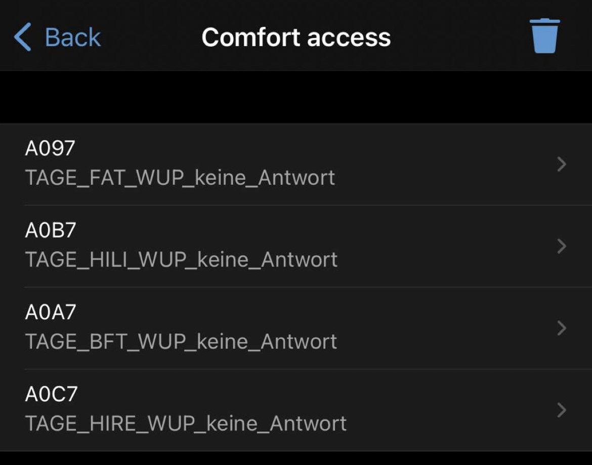

                    Moro, autona 11vm e70 jossa on comfort access.
                    Oireena ettei avaimetonkulku toimi kummallakaan avaimella mistään kahvasta, avaimeton käynnistys kyllä toimii. Paristo vaihettu avaimeen eikä mitään vaikutusta. Mistä lähtis vikaa hakemaan?
                    E70 X5 40D ///M-Sport vm. 11

                      • 10954
                      #400
                      Vikakoodeista hyvä aloittaa. Ei olisi ensimmäinenn josta on kahvojen piuhat otettu irti.

                        #401
                        Tilasin carlyn niin myöhemmin saa tarkempaa koodia.
                        Tuommonen launchi pohjanen pikkulukija ei osannu antaa kyllä tuolle mitään koodia, ainut mikä oli ilmestyny niin interface ews-dde vaikka kaikki on kyllä toiminut muuten ihan normaalisti eikä ole ollut ajonestoa tms päällä.

                          • 10954
                          #402
                          Kaikki yleislukijat ei välttämättä osaa kaikkia järjestelmiä lukea. Carlystä en nyt varmaksi sano, mutta esim. ISTA:lla voi testata esim. jokaisen kahvan toimivuuden.

                            #403
                            Nyt luettiin tuommosella korjaamo tason launchilla nii comfort access ei anna mitään vikakoodia.

                              • 10954
                              #404
                              Tarkistettiinko niiden kahvojen toimintaa samalla?

                                #405
                                Ei äkkiseltään löytyny semmosta valikkoa mistä olis nähny, bimmerlinkki antaa liitteenä olevan kuvan mukaset vikakoodit comfort accesille.
