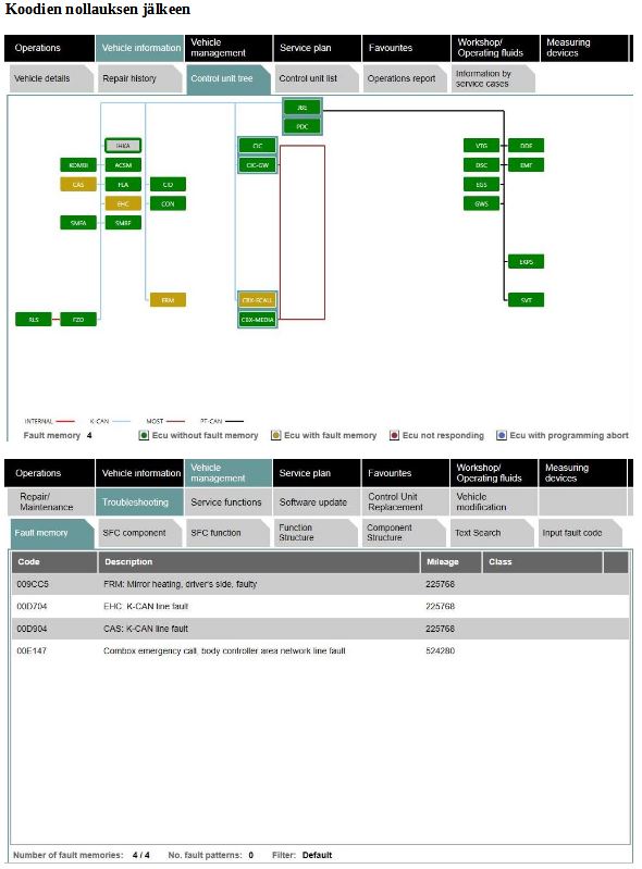

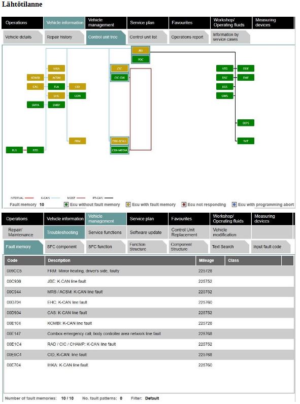

        Torstaina alkoi X5 kenkkuilemaan. Oireina huomasin, että kaukosäätimestä ovia avattessa aukesi samalla myös takaluukku. Heti tämän jälkeen alkoi hansikaslokero aukeamaan itsestään. Kun suljin lokeron ei lokeron nappi toiminut. Lokero aukesi aina uudestaan ja uudestaan. Keskinäyttö herjasi ettei webasto ollut lähtenyt päälle, koska polttoaine on loppu tai akun jännite alhainen. Tankki oli täynnä ja starttikin pyöritti oikein reippaasti.
        Tässä kohdassa vikakoodeja oli yhteensä 40kpl. Nollasin koodit ja niitä jäi edelleen josta alla kuvat.
        Lähtötilanteen jälkeen kun koodit nollaa osa koodeista häviää, mutta hetken auton ollessa käynnissä palaa lähtötilanteen koodit.
        Nyt oireina on itsestään aukeava hansikaslokero joka saattaa pysyä kiinni tai sitten se aukeaa hetki sulkemisen jälkeen eikä aukaisu nappi toimi. Juuri huomasin, että auto ei reagoi jokaiseen kaukosäätimen ovien sulkemiseen tai avaukseen.
        Löysin tämän ohjeen joka tännekin foorumille on joskus linkattu https://www.underhoodservice.com/bmw...ous-locations/
        Onko tämä pätevä ja ensisijainen ohje jolla vikaa kannattaa lähteä etsimään?
