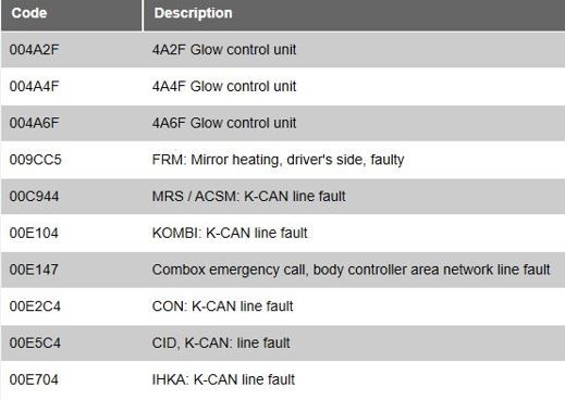

                Kyseessä X5 E70 LCI. Konkreettisina vikoina on että takaluukku ei aukea itse luukun napista vaan ainoastaan kojelaudan napista ja kaukosäätimestä. Ajoittain saattaa aueta luukun napista mutta pääsääntöisesti ei. Joskus tekee myös sitä että käynnistettäessa auto takaluukku aukeaa. Toisena vikana on hanskalokero. Välillä aukeaa normaalisti napista ja toisinaan ei aukea ollenkaan tai aukeaa itsestään.
                Vikakoodit luettu ja väylävikoja näyttäisi olevan ainakin. Oliskohan näihin vikoihin joku yhdistävä tekijä vai pitääkö vain lähteä etsimään onko väyläjohtimet jostain poikki tai oikarissa?​Click image for larger version
                        Tämä kiinnostaisi itseäkin. Kolmesta eri äxästä lueskellut koodeja mitä kavereilla pyörinyt ja jokaisessa on ollut vastaavia koodeja väylästä. Autot kuitenkin toimineet suht normaalisti.

                              #509
                              Hubon auto löysi mielenkiintoisen vikapaikan X6:sta joka aiheuttaa väylävikoja. Oikealla takana vesi ja huonot liittimet:
