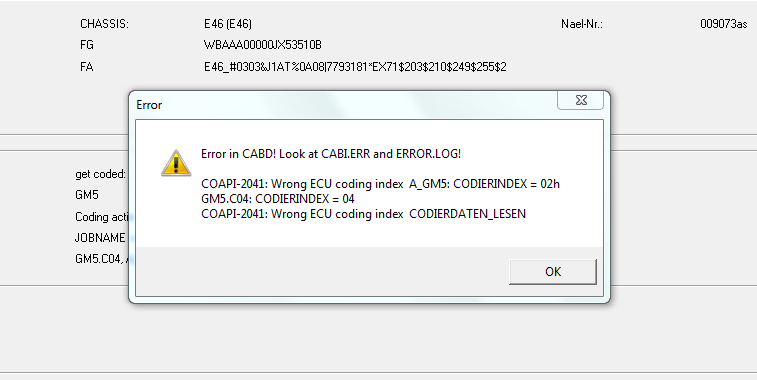

                          mistä kannattaa lähteä eka tutkii, kun en saa GM5 moduliin yhteyttä NCS:llä. ISTA:lla onnistuu yhteys kyllä ja pystyn sieltä testaamaan ikkunoita ja keskuslukkoakin. Mutta tolla NCS:llä ilmottaa vaan jotain virheitä kun yrittää lukea. Kaikkin muihin boxeihin kyllä pääsee käsiksi.
                          Ja auto on e46 330xd -03

                            Päivitä datenit.

                              Päivitä datenit.
                              onko suosituksia minkä version päivittää. ja tarviiko päivittää kaikki mallit vai riittääkö toi e46 nyt aluksi?

                                Eiköhän tuo ole aika sama minkä version päivittää kunhan on riittävän uusi. Mikäli meinasit muistakin kun E46:sta lueskella niin kannattaa ne muutkin. Muissakin voi muuten käydä noin.
