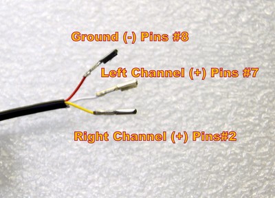

                          Ps. Jos joku samanlainen teeseitse mies näiden aux-piuhojen kanssa puuhaa, niin ainakin itsellä kinukkien asennusohjeeseen ei voinut luottaa.
                          Itselläni oli puna, valko, keltainen johtosarja, jonka asennusohjeessa oli kuvanmukaisesti neuvottu:
                          Tosiasiassa keltainen kuuluisi olla vasen kanava ja valkoinen oikea eli nuo valko/kelta pinnit päinvastoin kuin ohjeessa neuvotaan.
