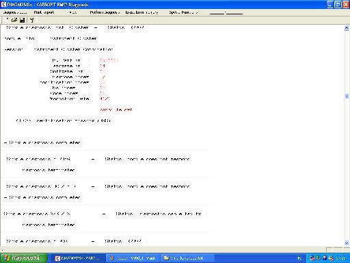

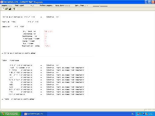

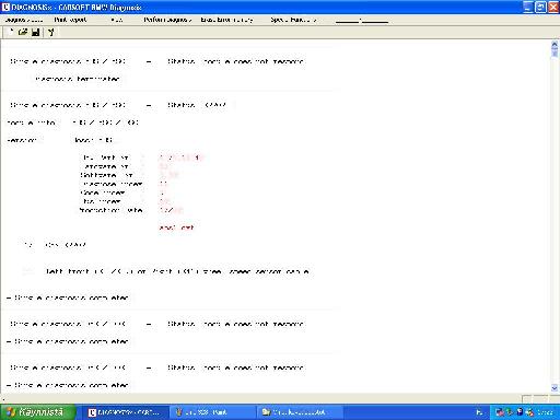

                Kävin testaamassa oman auton. Ohjelma tunnisti 3 modulia: Moottori, ABS, vaihteisto. Olisin kyllä odottanut hieman enemmän, mutta onhan tämäkin jo jotain. Ohjelma muuten rupesi kyselemään jotain passwordia. Rämppäsin siihen jotain, siihen ilmoitti wrong password. Kokeilin käynnistää uudelleen ja taas toimii. Mikä toi kysely sitten lieneekin? Ohessa muuten muutama kuva!
                Last edited by arnop; 15-09-2005, 17:58. Reason: Carsoft kuvankaappaukset ovat melkoista sotkua!!

                  Osa edellisen viestini kuvankaappauksista on näköjään kelvottomia, täytyy harjoitella lisää. Kuvat olivat kaapattu carsoftin ruudulta, diagnosoinnin tulokset. Sivuston maksimi kuvakoko rajoittaa tekstin näkyvyyttä aika rajusti!!!
