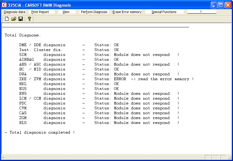

                              Kiinalainen interface antoi kuvan mukaisen tulosteen autostani joka on E36 325CiA -92 Abs moduuli ei vastaa??? Kellään vastaavaa ongelmaa?

                                Lisää testejä kiinalaisella... Serkun E39:tä löysi kaikki modulit ja muutaman virheenkin Koitin kaverin E36 320 -93... Sama juttu kuin minun autossa, mm. ABS moduli ei vastaa... Haluaako joku tuoda autonsa "pajalle" lisätutkimuksia varten
