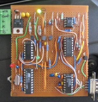

                          Kirjoittelenpa pitkästä aikaa. Rakentamallani "purkilla" on nollattu jo monen bemarin huoltovalot, mutta nyt on kaveripiiriin ilmestynyt hieman uudempia autoja joten toi perus interface ei enää riitä. Olen jo pitkään tutkaillut sen Carsoft kytkiksen perään ja tarkemmin kun sitä tutkailee niin ei se välttämättä nyt niin hirveän monimutkainen ole. http://carforum.tehas.ee/index.php sivuilta löytyy melko kattava tietopaketti alan systeemeistä. Monet on kytkiksen rakentanut, toisilla toimii ja toisilla ei!!!! Sivuilta löytyy helppolukuinen kytkis kuvinee ja softineen. Tässä liitteenä kuva itserakennetusta Carsoft 6.5 interfacesta. Voisimme lyödä viisaat päät yhteen ja yrittää rakentaa kyseisen aparaatin.

                            Löytyykä sulta myös noihin eeprommeihin tuleva softa? Sehän se taitaa olla kompastuskivi koko hommassa.
