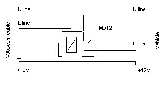

          Carsoftin 6.1 paketissa on allaolevan kuvan mukainen relekytkis? Lueskelin eestin kavereitten fooorumia, ja mulle jäi aikas epäselvä kuva tuon carsoftin 6.1/miglenium interfacen toiminnasta/toimimattomuudesta vanhempaa protokollaa käyttävien autojen kanssa (<96). Se DTR siittä pitää katkaista, ja tyrkätä se schottky diodi. Osa porukasta sano että toimii /osa että ei toimi...
          Mikähän ton relevirityksen tarkoitus on?

              Tolla releellä pyritään samaan kuin sillä schottkylläkin eli ohjaa se data myös tonne L-linjaan. Toi vaan on jollekin VAGcom kaapelille ja sen sielunelämästä ei oo mitään hajuu.
