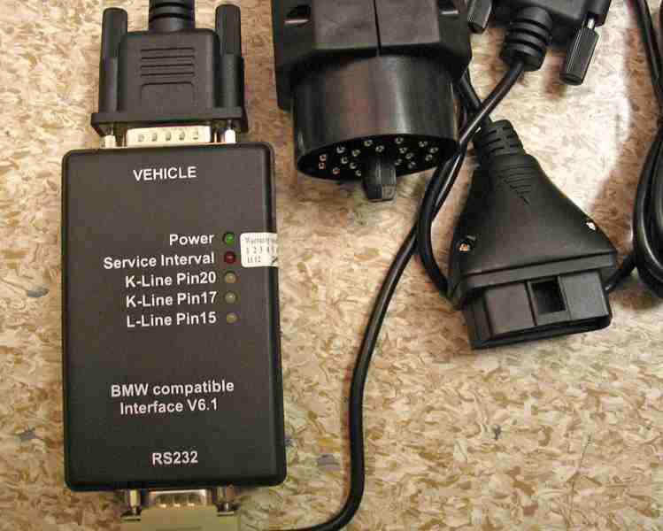

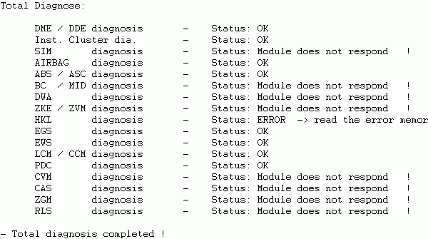

      Ja näyttäähän tuo toimivan Carsoft 6.5:llä. Mitä kaikkea sen pitäisi löytää? Pitäisikö tuon ZKE:n vastata? Diagnoosin tein konehuoneen pyöreästä liittimestä, autossani on myös tuo OBD2-liitin mutta en ole vielä sitä kokeillut.
      Liitteenä kuva laitteesta ja diagnoosista, HKL virhe kuulunee taas sarjaan saksalaiset eBay huijaukset eli paskan möivät... Auton alkuperäisellä säätöyksiköllä ei tule virhettä.

        Kyllä tuon ZKEn (Zentrale Karosserie Elektronik) pitäis vastata, on se ainakin tähän mennessä tsekatuista E39:stä löytynyt. OBD2-liittimestä ei kait saa kuin moottorinohjauksen ja vaihdelaatikon datat esille, pyöreen konehuoneen plugi kautta vaan saa noi kaikki esille.

                            Joskus löysin Carsoftin tiedotteen asiasta, jossa sanottiin että suurin osa tuon vanhemman systeemin autojen yhteysongelmista johtuu kontaktiongelmista diag.plugissa ja DMEn liittimessä. Tohon viittais vaan se, että auton vastaukset on bittimössöä.
                            Schottkyä ei tossa janzkin IF:ssä ole ja se haarotus on tehty siellä MAXin ja 7407-piirin välissä.
                            Noista häkätyistä softista ei kyllä tiiä, mutta tossa kun tsekkailin skoopilla tota mitä Carsofti pukkaa tuohon L-linjaan verrattuna Carscanneriin, niin niillä ei käytännössä ole yhtään eroa; samanlainen hidas sakara-tunnistuspulssi (n. 200 ms pitkä) sinne L-linjaan pukataan kummallakin softalla.
