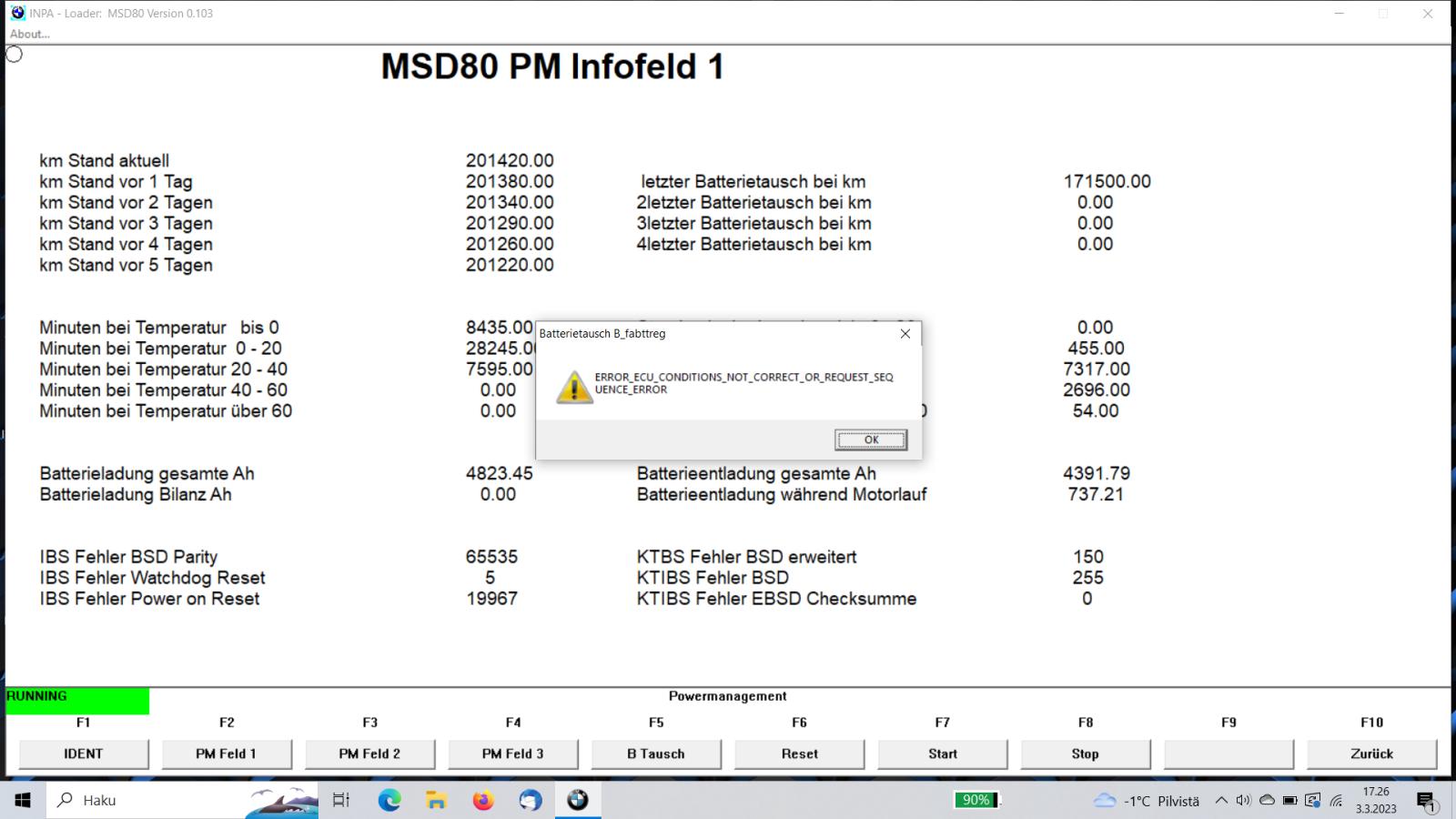

                            Akun rekisteröinti
                            Hei,
                            Onko kukaan saanut tälläistä ERROR_ECU_CONDITIONS_NOT_CORRECT_OR_REQUEST_SEQUEN CE_ERROR
                            , kun on yrittänyt rekisteröidä akun vaihdon?:think
                            Auto on e60 LCI ja vähän väliä hälytteli increased battery discharge:a. Ja aattelin vaihtaa uutta akkua, mutta voiko vika olla kuitenkin muualla.

                              Originally posted by ripaxp86 View Post
                              Hei,
                              Veikkaisin että inpaan tuoreemmat tiedostot korjaa tilanteen. Samanlaisiin virheilmoituksiin törmäsin joskus suuttimien koodauksessa, siinä missä vanhalla ecu päivityksellä toimi kaikki inpan toiminnot, tuorein ecu päivitys heitteli monessa kohtaa tuollasia virheilmoituksia.
                                Kiitos vinkistä Kummalliseksi tekee, kun olen joskus samaan autoon rekisteröinyt samalla inpalla.....
