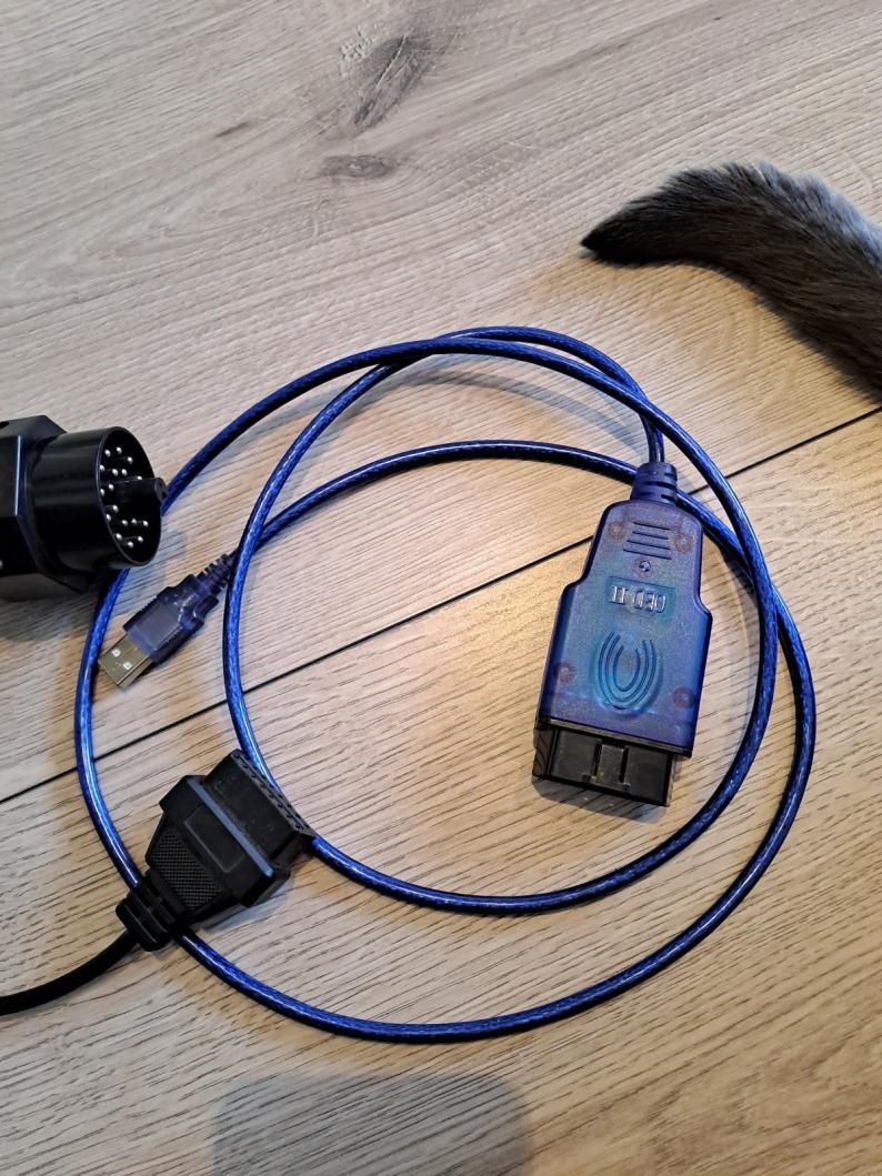

            Mulla on inpa tommosella vanhalla läppärillä, jossa on windows vista. Olen saanut luettua hyvin livedataa ja vikakoodeja e36, e39 ja e46 malleista. Kaikissa ollut pyöreä liitin. Koitin yksi päivä lukea e90 koodeja. Ei päästänyt mihinkään purkkiin. En nyt tähän hätään muista minkä virheen ilmoitti, mutta osaisiko joku heti sanoa mistä voisi johtua?

              Jos kaapelissasi on kytkin niin laita se toiseen asentoon, jos ei ole niin sitten tarvitset erilaisen kaapelin. E90:sissä ja muissa uudemmissa malleissa on eri systeemit kuin E39/E46:sissa ja muissa klassikkomalleissa.

                Liitteenä kuva kaapelista. Ei ole mitään kytkintä. Käsitinkö oikein, että tämä ei tue uudempia malleja vaikka on obd2 johto?

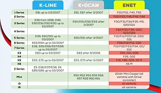

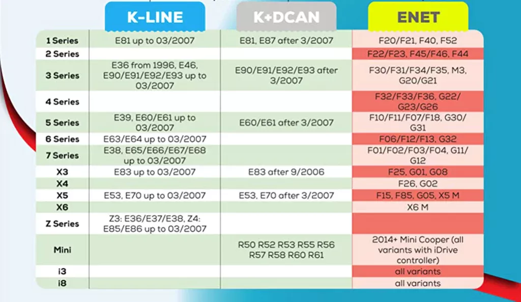

                  Kuvan kaapeli ilman kytkintä toimii vain joko K-Can tai D-Can. K-Can on vanhempiin ja ainakin loppupään E90 tarvitsee D-Can kaapelin, oisko vaihtuminen jossain 2007 paikkeilla?
                  Muistaakseni pääset nyt alkuun jatkamaan kun juotat pinnit 7 ja 8 yhteen. Jos meinaat kuitenkin satunnaisesti lukea sekä kyseisestä E90 että esim. E39 niin suosittelen kaapelia kytkimellä. Ebaystä löytyy.

                    Kiitos paljon vastauksista!
                    Tämä e90 on vuodelta 2008, joten selittänee miksen pystynyt lukemaan. Laitan oikean kaapelin tilaukseen ebaysta.
