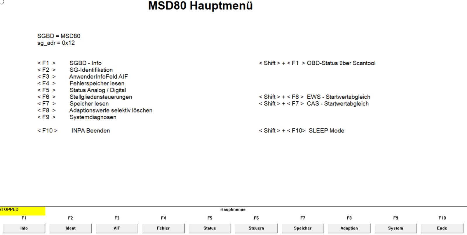

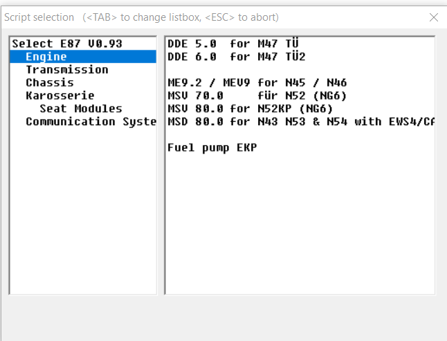

          INPA 5.0.6 - E87 kohdalla ei ole N43 moottoria vaihtoehtona, ei pääse lukemaan koodeja. Onko mahdollista lisätä jokin tiedosto tms? Google ei hirveästi tässä auttanut.
              Löytyykö minkään muun korin alta?
              Löytyy E90 alta. Menin CFGDAT polusta avaamaan E90, lisäsin sieltä pätkän E87 tiedostoon muiden joukkoon "ENTRY= MSD80,MSD 80.0 for N43 N53 & N54 with EWS4/CAS,"
              Tämä tuli näkyviin engine kohtaan (liite), mutta kun tämän avaa niin näkymä on kummallinen verrattuna muihin, samanlainen näkymä myös E90 kohdassa.(liite) :think
                Ei sitä olisi tarvinnut lisätä, voi käyttää ihan hyvin toisen korin alta, jos löytyy. Ei tuo mitenkään kummallinen ole, tuon näköinen se on osassa moottoreista.
