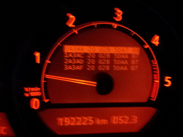

    Laitetaan nyt tähänkin topickiin kuva salavalikon kautta näkyviin tulleista vikakoodeista. Potilashan on E65 730da -05.
    Perustin tuonne seiska palstalle oman topicin tästä, mutta kun täällä on oikein tämä vikakoodipalsta erikseen, niin laitetaan tännekin tosiaan.
    Aiemmin tuo valikko oli ihan tyhjä, mutta Superchipsin ohjelman asennuksen jälkeen ilmestyi nuo kolme alimmaista vikakoodia ja tuolla toisessa topicissa kuvatut ongelmat saivat mielestäni tuon ylimmäisen aikaiseksi. Ongelma on sen verran pitkä ja monisäikeinen, etten viitsi tänne sitä enää erikseen kirjoitella, mutta löytyy tosiaan helposti tuolta toiselta palstalta.
    Saako noista kukaan mitään irti?

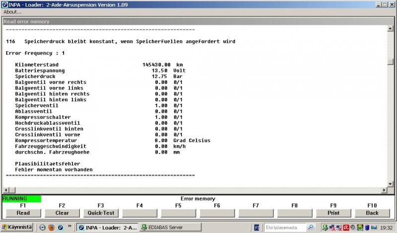

                Tämmöistä tuli eräästä x5:sta.
                Autossa oli tullessaan ilma-alustan vika päällä ja alustan toiminnot olivat pois käytöstä tämän vikakoodin takia.
Name:	apf-909 alusta1.jpg
                Samoin kiinnostais tämmöinen vikakoodi mikä tuli bmwscannerilla.
                VTG* -> 54C6/61 - Oil abrasion
                EHC -> 74/68 - Reservoir pressure remains constant, when filling of reservoir is requested(tämähän taitaa olla sama vikakoodi mikä kuvassa)
                  [ATTACH]106622[/ATTACH]
                  Kompressori?
