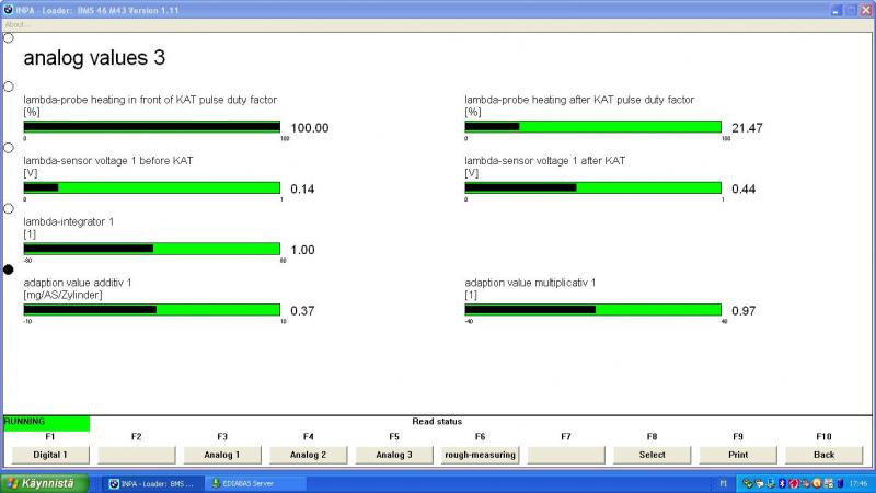

                                #1545
                                Eli tuossa kuvassa lambda sensor voltage 1 arvot alkoivat koneen lämmettyä seilaamaan. Ensin ennen kattia ja sitten myöhemmin katin jälkeinen arvo lähti seilaamaan. Kun seilaaminen alkoi niin lämmitys pamahti 100%. Normaalia? äkkiseltään mietittynä ei ole.
                                Vikakoodi oli katalysator converter jotain. Sen kun nollasi niin vikavalo poistui.
                                Mitä muuten tuolta rough measurin valikon alta löytyy? Siis mitä ne arvot on? Pitäisikö joka pytyssä olla samat arvot? Nakutus?
