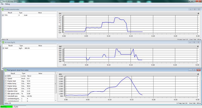

                      Nyt testasin tota serial-moodia ja jumankekka tuli ihan uus ulottuvuus tähän softaan! Piirtää niin maan perusteellisen tarkkaa ja hyvää käyrää, ettei mitään järkeä! Aivan mahtava softa, tuhat kiitosta
                      Sitten pari outoa juttua, mihin törmäsin. Postaan nämä pelkästään bugikehitysmielessä, mua noi asiat ei haittaa.
                      Ohessa pari kuvaa oudosti piirtyvistä käyristä serial-modessa. Ensinnäkin MAFilta tulevan signaalin käyrä on varsin kulmikas ja portaallinen. Veikkaan, ettei oikeasti pitäisi olla? Aiemmin olen INPAsta ollut kattelevinani, että MAF toimii loogisesti.
                      Toinen outous oli tuolla VANOKsen valikossa. Nokka-akseli näyttäisi olevan koko ajan paikallaan ja liian isolla asteluvulla, vaikka sekin INPAn mukaan toimii oikein. Lisäksi "vanos early setting time" hyppii täyskaasukiihdytyksessä kun vanos on koko ajan päällä. "Vanos late setting time" taas ei mene päälle ollenkaan. Vikaa voi olla autossakin.
                      Vieläkään ei muuten nopeussignaali sano mitään, vaikka nopeusmittari toimii normaalisti.

                              Kiitos testauksista, näitä olenkin kaivannut! En epäile yhtään etteikö tuolla olisi virheitä. Ainakaan tuota ecua ei muistaakseni ole juuri kukaan testaillut. Ne arvot mitä näet pitäisi olla tismalleen samat mitä INPA:ssa, eli sieltä voi vertailla. Tutkaisempa tuota ja palaan myöhemmin asiaan.
                              EDIT: MAF-arvon hausta löytyi jo yksi vika.
                              Se auttaisi myös, jos saisit traceja otettua esim. vaikka niin että yhdessä pidät kierroksia korkeammalla ja toisessa vaikka ihan vaan tyhjäkäynnillä.
                              Juu, toi serial-mode avaa niin sanotusti silmät harmi, ettei se vanhemmissa autoissa toimi. Diesel- miehetkin on olleet kovin hiljaa, Esim. DDE4:stä löytyisi kasapäin kaikkia kivoja arvoja, jotka saataisiin nopeammin päivittymään. Mutta en pysty näitä koittamaan, kun en tuollaista autoa omista
