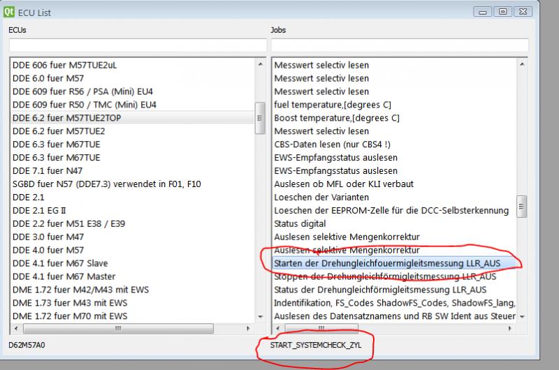

                Piti oikein kaivella mitä INPA tekee... tämä on muistaakseni testattu toimivaksi DDE6.0:lla,
                Näköjään tämmöinen jobi START_SYSTEMCHECK_ZYL pitää laittaa ajoon ennen sitä 'injector values #1':stä. Eli kaksi jobia ajoon tuo START_SYSTEMCHECK_ZYL ja sitten 'injector values #1'. Jos haluaa 'roughnessia' katsoa niin pitää laittaa vielä START_SYSTEMCHECK_ZYL:n job parametriksi:LLR_AUS
                Joo, katsoin koodin ja siellä on valitettavasti bugi, joka vaikuttaa tuohon boostiin, koska se käyttää tuota conversionfactoria.. jos tässä muutaman päivän sisään ehtisi tuon korjaamaan. Se saattaa toimia, jos jättää conversionfactorin pois konffista, sekä muuttaa min ja max arvot semmoisiksi mitä ne tulee tuolta jobista. eli yleensä n. 1000-3000 . vai mitkä tässä vakiona max ahdot olikaan ?
                Jotta prg aukeaa, pitää olla kaapeli autossa kiinni.
                Jobeja voi lisätä mutta tässä vaiheessa se on manuaalista käsityötä... :/ Eli sun eculle tarvii editoida fileä: D62M57A0_CUSTOMJOBS.BIV

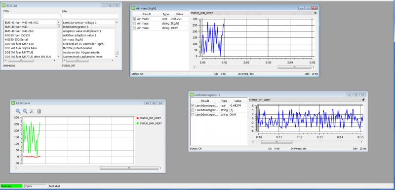

                            Tuplat tais tulla.. alla yksi lisäkuva kehitysversiosta. Lisäsin scrollbarit, jotta voi selata historiaa, osaa seurata myös viimeistä arvoa.
